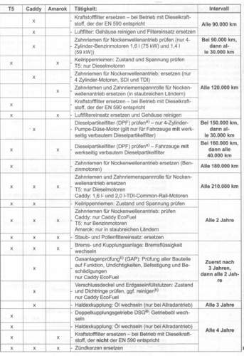

Und laut meinem Serviceheft MUß der Zahnriemen bei 120000 ersetzt werden. SDI und TDI (2011)
Servive
Und jetzt lies unten weiter auf deiner gescannten Seite...
Außerdem ist diese 6 Jahre Regel wohl schon länger überholt, das bringt nur einem etwas und das ist der der es wechsel und die Teile verkauft.
Die Zahnriemen sowie die Spann und Umlenkrollen halten weit mehr als angeben😉.
Da haben schon viele gesagt die die Teile nach nem Wechsel gesehen haben das die noch wie neu aussehen und keine Alterungserscheinungen zu erkennen sind.
@AudiJunge schrieb am 1. Juni 2015 um 16:31:27 Uhr:
Das heißt, ich brauche erst bei 210000 Km meinen Zahnriemen wechseln (lassen) ?
Wenn es nach VWN geht und es in der Zwischenzeit keine Änderungen gibt JA.
