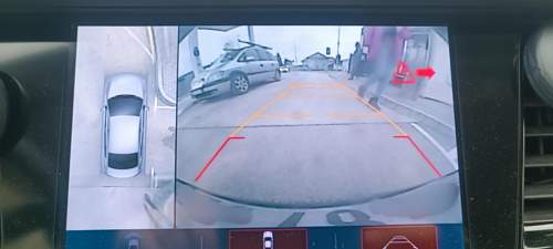

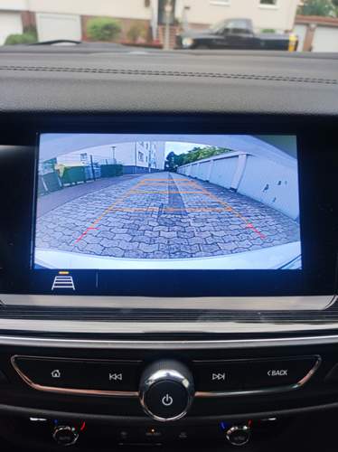

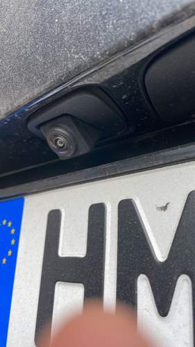

Hallo Gemeinde. Habe bei meiner Rückfahrkamera einen Fischblick (siehe Bild), bin der Meinung das war nicht immer so. FOH sagt das ist ihm nicht bekannt. Wie sehen eure Bilder aus? Bei einem Bekannten sieht es normal aus, hat aber einen Facelift. Gibt es da Unterschiede?

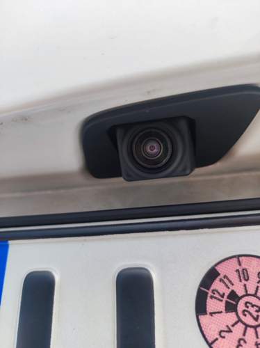

@Enno80 schrieb am 15. August 2022 um 18:25:35 Uhr:

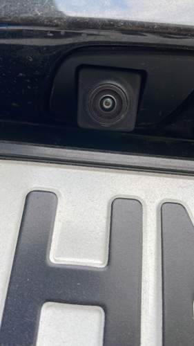

Bild 1 meine Kamera, bild 2 vom Bekannten. Gibt es da verschiedene? Laut Werkstatt gibt es nur eine Version.

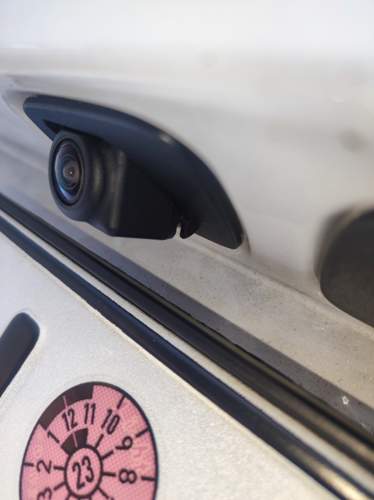

Das scheint kein Softwareproblem zu sein. Auf den Fotos ist doch eine unterschiedliche Position der Kameras zu erkennen. Wurde deine Kamera vielleicht durch Krafteinwirkung von unten noch oben gedrückt? Es sieht so aus, als ob die Kamera nicht richtig im Rahmen sitzt.
Bei mir stand in der Fahrzeugbeschreibung beim Kauf was von "180° Rückfahrkamera" und auch ich habe diesen "Fischblick".
Keine Ahnung ob es da unterschiedliche Systeme gibt, der Ausstattungscode bei mir ist "UVC Rueckfahrkamera" mit Querverkehrswarner. MY 18.5

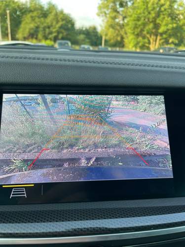

Bei meinem ST Modell BJ 3/2018 habe ich die Rückfahrkamera, wie auf dem ersten Bild (mit der gepflasterten Einfahrt) ersichtlich.
Wenn du quer kucken willst brauchst du 180? Fischblick
Also gab es im VFL 2 verschiedene Systeme. 360 und die normale 180 Grad Kamera. Also alles in Ordnung mit deiner Kamera. Im Facelift ist die Kamera wesentlich schärfer und eine andere Linse drin.
