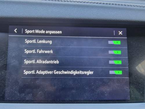

@Virginizer schrieb am 4. Januar 2024 um 12:20:19 Uhr:
@potzek schrieb am 3. Januar 2024 um 15:23:40 Uhr:
Nur Lenkrad und Dämpfer lassen sich im Sportmodus verändern.
Nein, es wird auch das Schaltverhalten geändert (dreht die Gänger höher aus). Außerdem gibt es bei den Grundeinstellungen die Möglichkeit Einstellung auf mehr Komfort oder mehr sportlich und zwar generell für die drei Einstellungen!
Ab mit dir in die Grundschule. Lesen scheint nicht deine Stärke zu sein.
@rosi03677 schrieb am 4. Januar 2024 um 13:39:07 Uhr:
Moin
Es ist ja auch möglich und sehr wahrscheinlich,
das die Einstellungen die man vornehmen kann,
im Fahrzeug stark von der installierten Software bzw dem Austattungspaket
des Fahrzeuges abängen!
das ist vollkommen Normal .
mfG
Nein ist es nicht. Es sind feste Parameter. Einzig Lenkrad und Fahrwerk lassen sich im Sportmodus anpassen.
Bedeute wenn dir das frühe schalten nicht gefällt stelle im Sportmodus das Lenkrad auf leicht und das Fahrwerk auf weich. Dann fährst quasi Standart/Tour aber mit dem Motor/Getriebemanagement von Sportmodus

Hab den Auto-Modus schon auf „Sportlich“ eingestellt, ändert am Geräusch rein gar nichts.
Man kann über das Fahrwerk-Menü zusehen was das Auto mit den Dämpfern usw unterm fahren macht (im Modus Auto). Die leuchten dann blau, gelb oder rot und ändern die Farbe entsprechend dem Anspruch des Fahrers. Auch die Farbe des abgebildeten Schalthebels verändert sich. Wenn man bei einer Einstellung bleiben will muss man sich wie oben schon erwähnt den Sportmodus entsprechend anpassen.

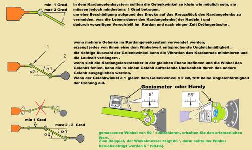

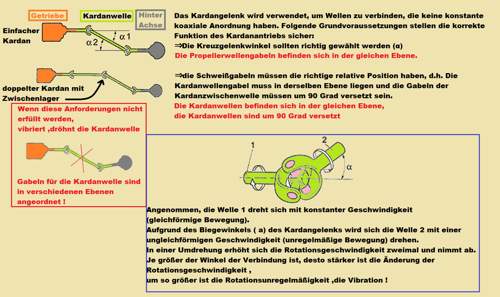

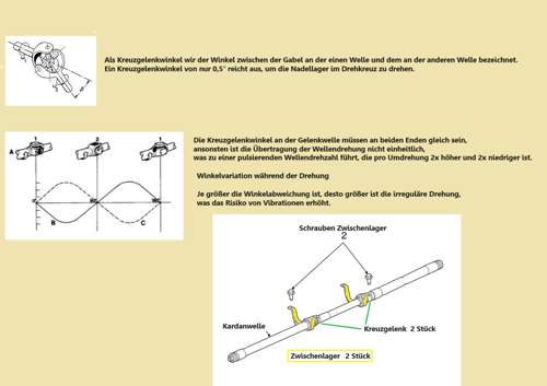

Nun ja,
ich habe so eine Verdacht,
der aber im Matchbox Bereich vollkommen unbekannt ist!
Wenn z.B. die Kreuzgelenkwinkel im Kardan nicht stimmen,
in seitlicher Ausrichtung und in Höhen Ausrichtung zueinander,
kann es zu Vibrationen oder Brummgeräuschen kommen.
Da der Kardan ja im Insi sehr lang ist und 2 Zwischenlager und 2 Kreuzgelenke hat
(wobei in den Kreuzgelenken ja Nadeln sind, die sich ständig drehen müssen),
kann bei einer Falschstellung der Kreuzgelenke
eine Frequenz (Vibration) auftreten, die absolut nervig ist.
Beim Truck hatte ich das schon 2-3 mal bei sehr langen Fahrgestellen mit
mehreren Zwischenlagern, bis 3 Stück,
wo die Kreuzgelenkwinkel nicht gestimmt hatten, ab Werk
Da wird ein Winkelmesser (Goniometer) an die Karosse angelegt ,
um die Neigung der Karosse zu ermitteln (am Rahmen angelegt) und
danach wird der Goniometer je an alle Kardanwellen einzeln angelegt und
dort der Kreuzgelenkwinkel ermittelt.
Beim Truck geht es dann nur sehr schnell zu Händeln bei Fehlstellungen des Kardan,
da dort verschiedene Löcher zum
ändern der seitlichen und Höhen Ausrichtung der Zwischenlager zueinander
vorhanden sind!
Sind die Winkelabweichungen zu groß, über 5 -6 Grad gibt es Geräusche,
weil 2 Kardanwellen gegeneinander arbeiten und
sind die Winkelabweichungen zu klein (0 Grad) verschleißen die Nadeln im Kreuzgelenk,
gehen fest und es gibt auch Geräusche!
So 0,5 -1 Grad sollte der Winkel schon sein.
Beim Zwischenlager könnte man z.B. beim Insi mit Scheiben/Abstandstücken
unter den Schrauben der Zwischenlager dieses anpassen.

Kreuzgelenkwinkel
Kreuzgelenkwinkel
Kreuzgelenkwinkel

das sollte jeder eigentlich jeder technisch Versierte oder
der einen Schraubenschlüssel schon einmal in der Hand hatte,selber hinbekommen.
da beim Insi es wichtiger ist ,
das Nutenstück beim Kardan vom Getriebe und Diff auf die
jeweilige Antriebswelle vom Getriebe und Diff auszurichten.
wenn man die Zwischenlager löst und probiert dann Feelingmäßig aus,
in welche Richtungen man den Kardan bewegen kann,
seitlich und in der Höhe .
da muß man die "Mitte" der Bewegung der Kardanwelle finden und das
am Zwischenlager ausgleichen,sozusagen vermitteln.
https://www.powerboxer.de/theorie-technik/419-kardan-theorie
auf der Antriebswelle vom Getriebe und Diff ist jeweils ein O-Ring und
ichn denke der hat sich Zerrieben und damit kommt nochmehr Bewegegung,
in die Nut/Keil Verbindung und dann kommen Geräusche.
mfG

Ich hab im Menü jetzt nur den Sport Modus gefunden. Glaube der Insi hat keine Optionen für Tour oder normal. Hab da aber auch nicht gezielt nach gesucht. Aber im gleichen Baum waren zumindest keine ersichtlich.
Das es die Option für den Sport-Modus gibt, wusste ich aber. Die hatte ich eh schonmal gefunden und die kannte ich auch aus meinem Astra Sport mit FlexRide. Der hatte die Optionen in ähnlicher Art.
