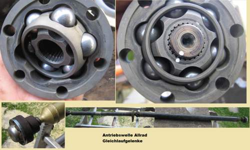

Die Geschwindigkeit ca. 80 bis ca. 110 km/h spricht für mich aber eher
für ein Problem im Kraftstrang und da besonders mit der
Kardanwelle + Zwischenlager.
die Vibration triit da auch nur in einem bestimmten Geschwindigkeitsbereich auf.
Falls die Kardanwelle nur hinten am Differential und am Verteilergetribe auf die Verzahnung
gesteckt ist und es von einem O-Ring gehalten wird
könnte die Kardanwelle bei einem defekten O-Ring und
da eine Unwucht erzeugen in
Verbindung mit dem Mittellager der Kardanwelle,weil der Kardan wandert!
Es könnte bei der obigen Geschwindigkeit auch der Außenspiegel leicht zittern,
wenn man diese kostant beibehält!
beim Volvo XC70 AWD war schon manchmal das Gleichlaufgelenk im Kardan defekt und
entweder neues Gliechlaufgelenk oder neue Kardanwelle.
https://www.autoparts24.eu/.../?...
wenn ich mir die Insi welle anschaue könnte...
https://schrottkarl.com/...-grand-sport-z18-2.0-4x4-68-84017330-394621
Sie ist nur gesteckt.
ob das jetzt die für die Haldex oder den Twinster ist k.A.
das Prinzip wird gleich sein!
Twinster -https://www.bildelsbasen.se/.../YR00090680
mFG
Antriebswelle-allrad
