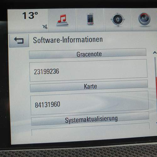

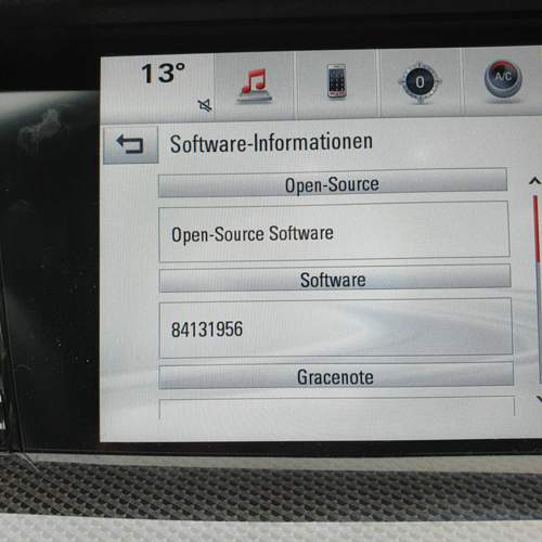

Themenstarteram 8. Juni 2020 um 10:51
Hallo nochmal,
hab nochmal zwei Bilder hochgeladen, da kann man die Software Version sehen, vielleicht könnt ihr das vergleichen, vielleicht hab ich ja wirklich ne alte Software?
4ever

Themenstarteram 8. Juni 2020 um 11:25
@philkinzigtal schrieb am 27. Mai 2020 um 10:45:31 Uhr:
Batterie mal abgeklemmt oder das System auf Werkseinstellungen zurückgesetzt?
Habe heute nochmal die Einstellung im Infodisplay auf Werkseinstellungen zurückgesetzt und alle Einstellungen neu vorgenommen.
Keine Veränderung.
