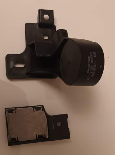

Hallo an alle,
leider hat mein Freund beim Querlenker tausch vorne nicht aufgepasst und bevor ich Vorsicht sagen konnte hat er mit dem ausschlagen der Schraube, den Sensor ins Jenseits befördert.
Sensor und Platte wurden aus Ihre Position regelrecht rausgerissen.
Das war eine teure Hilfe.
Habe jetzt einen neuen Sensor und eine neue Platte gekauft.
Leider weiß ich nicht wie oder wo genau die Platte montiert wird.
Den Sensor habe ich erstmal montiert ohne die Platte und bekomme leider ständig die Fehlermeldung:
-B3410-05 Signal Sensor Vorderachse Steuergerät LWR Stromkreis Spannung zu hoch
-B3410-08 Signal Sensor Vorderachse Steuergerät LWR Stromkreis Leistungsvermögen -Signal ungültig
-B101E-4b Steuergerät Software Kalibrierung nicht angelernt
Die Fehler lassen sich nicht löschen und die Kalibrierung ist auch nicht möglich.
Habe, hier im Forum gelesen das die Platte notwendig ist, damit der Sensor richtig funktioniert.
Das würde heißen, dass die Fehlermeldungen und die Kalibrierung mit dem fehlen der Platte zu tun haben.
Hat evtl jemand ein Foto oder eine Skizze, wie und wo genau die Platte montiert wird?
Danke im voraus für eure Hilfe
