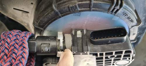

Hi all,
wie kann ich den adblue Tank abbauen?
Ich nehme an erstmal die Stoßstange abbauen, wie?
Dann direkt den Tank, wie?
Ich möchte ihn mit heißem Wasser ausspülen und wieder einbauen, ich habe nämlich P1050 Füllstandsensor oder so, vermute der Sensor ist voll mit Harnstoffpuder.
Auf Bilder würde ich mich sehr freuen

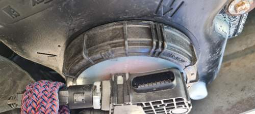

Guten Abend, Opel hat da auch wieder gespart. Es gibt kein ablasshan. Habe vor ein paar Wochen meine Adblue Pumpe gewechselt. Lg
@klwie hast du den komischen Schlauch abbekommen, weiss gar nicht wo ich drücken muss und danach den Ring
Nicht auseinander ziehen, sondern die beiden Stege mit einer Kombizange gegeneinander drücken. Dann löst sich die Verriegelung und man kann den Schlauch abziehen.
Also, ich hatte auch mal den Fehler mit P1050 Problem war dass mein Insignia nur noch rest adblue von 1400km angezeigt hat ich ihn denn befüllt habe der aber trotzdem immer noch in der Meinung war, das adblue immer noch für 1400km ausreicht, hatte auch richtig eingefüllt bis der oben wieder ausgelaufen ist. DACHTE MIR NIX DABEI UND BIN erstmal so weiter gefahren und adblue reichweite sinkte von tag zu tag niedriger. Ausgelesen P1050
Ich habe mir von Hoyer adblue gekauft 2x 10liter und mein Gartenschlauch als Verlängerung benutzt und komplett den tank ausgewaschen in dem ich den Garten schlauch bis zum tank Boden reingesteckt habe und mit druck adblue reigefüllt habe es lief natürlich alles wieder oben raus... aber es hat geholfen! Kristalle kamen nur wenig aber die halbe Straße schwamm mit adblue und Gott sei Dank bis jetzt keine Probleme mehr damit!
Frag mich bitte nicht wie ich drauf kamm, aber not macht erfinderisch :-)
