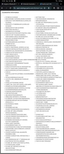

W0LGS6EM5A1059806
Kein Bluetooth. Ansonsten würde da
MIT DRAHTLOSSCHNITTSTELLE,KURZE REICHWEITE,SPRACHAUFNAHME
stehen

Indem dein OH dir einen VCI Code anfordert und Opel ihn zur Verfügung stellt ;)
Kosten für den Code und die Programmierung liegen um 150€, welche noch on Top zur Oben verlinkten Hardware kommen.
Voraussetzung ist, PSA rückt den Code raus.
