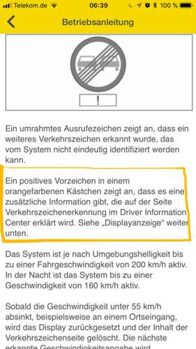

@GuenterHN schrieb am 5. Februar 2018 um 00:29:09 Uhr:
hallo.
habe evtl das gleiche Problem, leider ist das Bild unscharf, aber leuchtet es bei dir an gleicher Stelle ???
FOH findet nichts, auch nicht bekannt, Meister wollte bei Schulung in Rüsselsheim fragen, habe aber noch keine Antwort.
Günter
PS: meiner ist BJ 08-16
Meinst du das gelbe Symbol? Also eigentlich gelber Kreis mit einem Punkt?
Das zeigt an, dass ein Verkehrszeichen erkannt wurde welches entweder nicht zugeordnet werden konnte, oder z.b. mit dem Zusatz „bei Nässe“. Da es aber nicht regnet wird es in der Übersicht auch nicht angezeigt. Wenn du in das Menü vom Verkehrszeichen gehst siehst du es dort detaillierter.

@virFortis schrieb am 5. Februar 2018 um 08:16:44 Uhr:
hallo. Danke für den zielführenden hinweis !!! Das probiere ich gleich aus. In der ba konnte ich nämlich nichts finden. Ja, es sieht aus wie ein kreis mit punkt.

Mit einem Plus sorry xD. Autokorrektur :rolleyes:
am 5. Februar 2018 um 22:04
So. Danke Ihres Hinweises habe ich das heute gleich mal ausprobiert und es stimmt. Die Verkehrsschilderkennung setzt da wohl einen Kreis mit +, der so klein ist, dass ich ne Lesebrille benötige und zwar immer dann, wenn er sich eines Zusatzschildes unsicher ist, also unter einem 70 er Schild Z.B noch steht " auf 500 m ".
Erschütternd finde ich, dass mir 2 FOH nicht helfen konnten, bzw. das gar nicht kannten. Wie sind sie auf die Lösung gekommen, in der BA hatte ich nichts gefunden ??

Das Thema gab es hier schon mal und wird auch in der BA beschrieben. Zwar nicht 1 zu 1 aber es geht schon in die richtige Richtung
