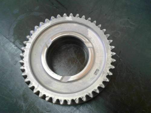

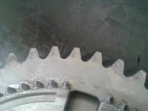

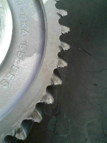

Guck mal hier, Losrad 1. Gang vom M32 Getriebe. Da braucht es schon ~700Nm um solche Schäden zu verursachen.
Mit 400-450Nm bekommt man das M32 nicht kaputt.

habe schon von vielen gehört, dass das M32 "oft" kaputt geht. An was liegt das bzw. was geht da dann Kaputt?
Lagervorspannung zu hoch oder Lager von schlechter Qualität. Hat mit Leistung/Drehmoment nix zu tun den selbst die M32 im 1,8er Insignia gehen kaputt. Und der Motor hat nur müde 140PS / 180Nm.
