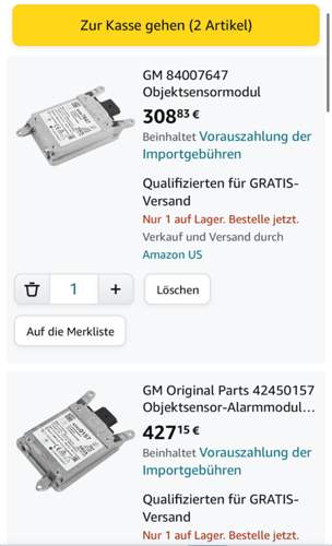

Ich weis das Thema Totwinkelassistent ist mittlerweile mehrfach umschrieben in diesem Forum, dennoch habe ich eine Frage.
Kennt sich jemand zufällig mit Ersatzgeräten (Bei mir sind beide Steuergeräte in der Heckstange betroffen wie bei jedem anderem auch) von der Marke Hella?
In Anhang ist ein Bild.
Hat jemand dazu Erfahrungsberichte ?
Muss im Juli zum Tüv und will nicht groß rum experimentieren.
Grüße an Alle

ich hab auch die Problematik mit den Steuergeräten. Recherchiere nun schon seit Dez. letzten Jahres und habe herausgefunden das auch die Teilenummern: 42450157 (Rechts) und 84007647 (Links) gehen, wobei ich keine Info gefunden habe ob das Linke Steuergerät auch mit dem alten Rechten funktioniert. Die sind dann schon nicht mehr ganz so teuer. Musst dann nur noch einen Opelhändler finden der dir die Steuergeräte mit deiner VIN versieht.

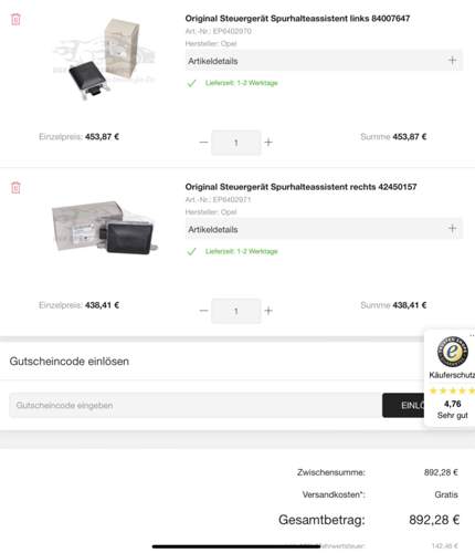

@Vencino weiss zwar nicht wie du auf 5000€ kommst, beide Steuergeräte bekommst zusammen für knapp 900€
@gott in rot
Das sind die ebaypreise für die Original verbauten Vorgängermodule.
Der Ersatzteilprofi, ist doch ein Verkäufer von neuer Originalware. Man erkennt doch sein Logo auf den Bildern von Gott in rot. Was gibt es denn da zu diskutieren? Es ist doch auch völlig egal welche Variante man kauft. Jede wird lange genug halten, es muss doch nicht die letzte sein.
@Opel-Chris
ok, erkläre ich es so das du die Diskussion vielleicht verstehst! Im Insi von @Vencino und auch meinem sind die Teilenummern 23173663 und 23173664 verbaut welche man so einfach nicht mehr findet, außer bei eBay für ca. 2500€ das Stück. Nicht jeder sucht stundenlang um herauszufinden das diese durch die Teilenummern 42450157 (Rechts) und 84007647 (Links) ersetzt wurden. So, nun ist für mich hier aber auch Schluss ;)
@Vencino
Such bei Google einfach nach folgenden Teilenummern und du zahlst ca. 800€ + Programmieren beim FOH
