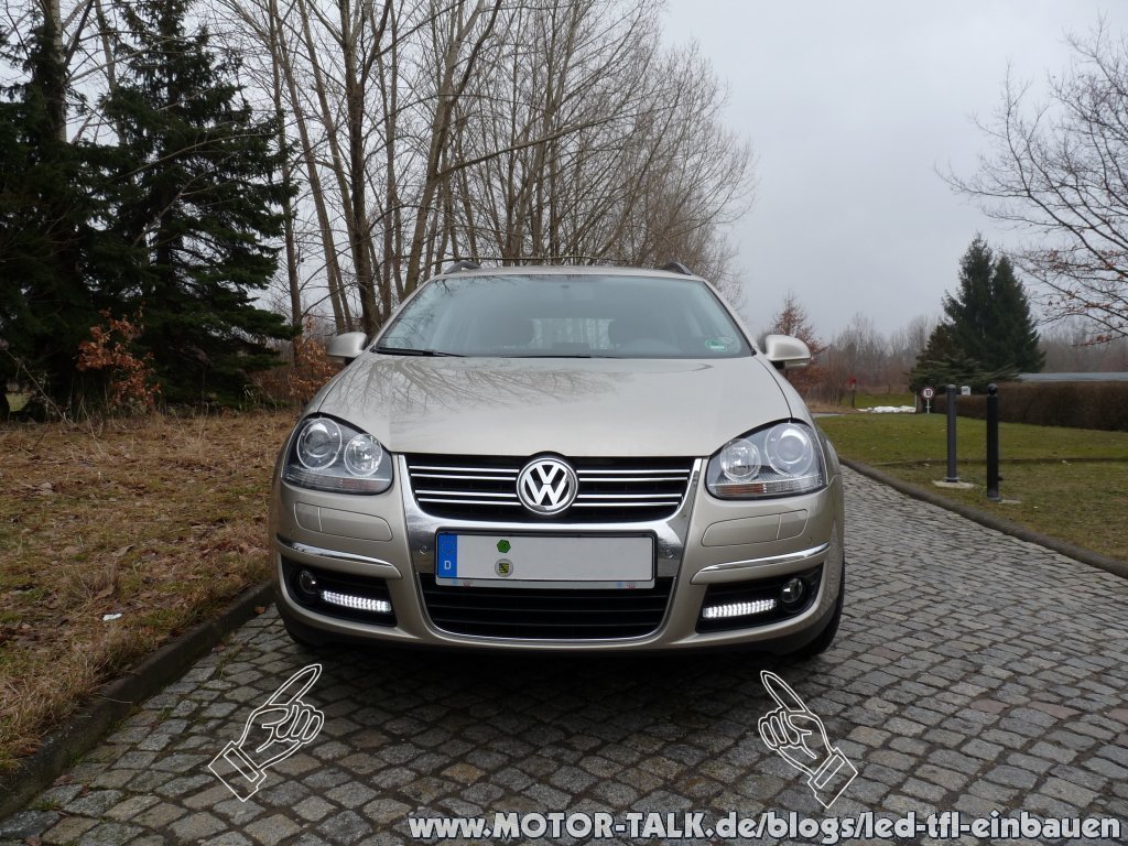

s6 tfl kommen nicht in frage - bereits 2x verbaut (a4 cab, a4 avant), aber die schürzensägerei ist mir einfach zu blöd...
relativ einfach soll es gehn und ne nummer kleiner!
bisher war das hier mein favourite:
dectane lgx05
sieht dann so aus:
golf var
aber am WE ist mir ein touran, sowie ein alter tt entgegen gekommen, bei denen die TFLs wie kleine S6 TFLs ausgesehen haben, was 100mal besser aussieht! (lichtfarbe, "kammern") --> denke dass das eure in.pro.'s waren.
könnt ihr das bestätigen?
Ich bestätige mal.
Die Dinger mit den 28LED´s habe ich schon live in einem Astra gesehen und ich muß sagen die kommen lange nicht an die Leuchtkraft der Inpro´s.
