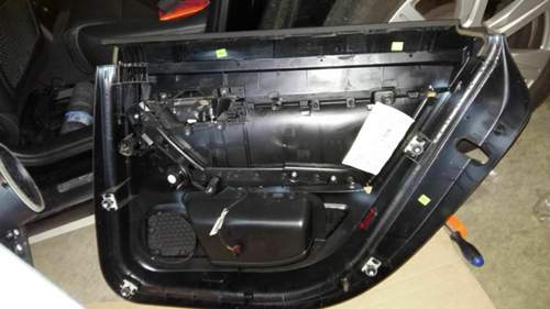

wenn's hilft ...
Tuerverkleidung-hinten
Perfekt :D
Hallo Audi-Freak82,
es hat nach anfänglichen Schwierigkeiten funktioniert. Die Verkleidung ist ab.
Ich hatte erst versucht mit einen schmalen Schraubenzieher zwischen Tür und Dichtungsgummi die Verkleidung zu entfernen. Das ging schief. Einige (5) Clips für die Befestigung der Dichtung ließen ihr Leben. Der Einsatz des Schraubenziehers zwischen Dichtung und Verkleidung brachte dann ohne weitere Verluste den Erfolg.
Herzlichen Dank für die tolle Anleitung.
M.f.G. Wolfgang
Original geschrieben von DVE
wenn's hilft ...
Hallo DVE,
Dein Bild in Verbindung mit der Beschreibung von Audi-Freak82 war eine wertvolle Hilfe.
Danke sagt Wolfgang253

ist das der hier ... ?
Gruß DVE
P1020361
Dieser Clip hat die Teilenummer 6Q0 868 243
P1020361
