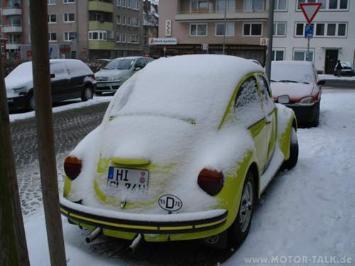

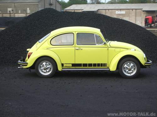

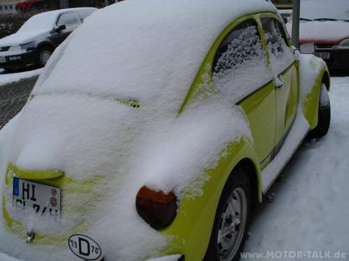

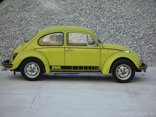

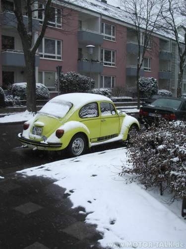

mein Jeanskäfer ist auch ein absolut wintertaugliches Vehikel. Was mich allerdings ziemlich stört, sind die vereiste Front- und Heckscheibe von INNEN. Die Heckscheibe kann ih mittels Heizung abtauen, aber die Frontscheibe ist sehr lästig.
Vielleicht hat ja jemand ein probates Mittel (Einreiben der Scheibe - ohne Sichtbehinderung - mit irgendeinem Mittel). Bei längerem Fahrbetrieb gibt sich das Problem, wegen der recht schnell einsetzenden Heizung, aber die ersten Kilometer sind recht "gefährlich". Die letzten Jahre ist mir das nicht so extrem aufgefallen.
Ach, die Scheibe ist eine ganz normale plane Windschutzscheibe (halt 1200er Modell)
