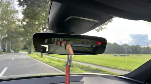

hallo,
ich habe gelesen es gibt 2 verschieden innenspiegel
mit und ohne rahmen.
der ohne rahmen soll ausserdem automatisch ablendbar und licht/regen sensor haben.
der mit rahmen serie hat das nicht oder?
wenn man led scheinwerfer hat hat man automatisch licht/regen sensor aber welche spiegelversion?serie oder auch den rahmenlosen?

Glaub der dürfte bei mir auch verbaut sein... (ohne CAN)
Am Regensensor liegt die Spannungsversorgung an. Mach es doch ganz einfach : kauf dir einen gebrauchten mit Rückgaberecht, häng den Spiegel an 12V und teste ihn vorher mit ner Taschenlampe, ob er abblendet und deinen Wünschen entspricht.
Wenn ja, bau ihn ein ;) Aber dann wird er beim Einlegen des Rückwärtsgang nicht aufblenden - dazu müsstest du ein Kabel legen

Hab das schon bei unserem A1 gemacht, der Spiegel hat auch ohne zusätzliches Kabel abgeblendet.
Ja, ich denke der Spiegel blendet automatisch ab, sobald er Spannung hat (vom Regensensor abgreifen).
Ich rede vom AUFBLENDEN, sobald man rückwärts fahren will
Anbei eine Anleitung zum nachrüsten des Innenspiegels mit integriertem Kompass
https://www.motor-talk.de/.../...mit-kompass-nachruesten-t7260567.html

@avant-20vt-2.5 schrieb am 27. März 2022 um 19:40:21 Uhr:
Genau das hatte ich auch noch vor.
Bei den Amis sind die Spiegel deutlich günstiger zu kriegen als hier in D, lohnt sich sogar trotz Versandkosten und Zoll.
Soo, bin vor ein paar Stunden wieder gelandet, war mal wieder 2 Wochen drüben.
Hab mir dann bei ebay einen Spiegel gesucht der in der Nähe meiner Route (Nordwesten + Kanada)
gelegen war und den Spiegel da abgeholt (ca 150€).
Eben mal ne halbe Stunde gebastelt - ist drin und funktioniert.
Die Erd-Zone stand schon auf 8, aber ich musste ihn neu kalibrieren.
Eine freie Fläche gesucht, gedrückt und gehalten bis das C erschien und dann langsam einen Kreis gefahren.
Fertig. :)
Das schwierigste war die große Blende abzubekommen und die Rastnase zu finden … :D
Danke nochmal an Micha für die Anleitung.
