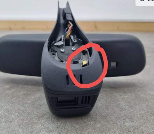

Hallo miteinander,
bei mir ist vor kurzem der Innenspiegel 8K0 857 511 A 4PK (mit Regensor und Fernlicht Assi) gebrochen. Sprich die Halterung die den Spiegel auf Position hält ist komplett ausgebrochen. Beim Demontieren ist dann noch mehr vom Kunststoffgehäuse gebrochen sodass ich davon eigentlich nichts mehr nutzen kann.
Ich suche schon seit mehreren Wochen einen passenden, kann aber leider nichts finden. Neu ist mir das Teil einach zu teuer.
Gibt es irgendwelche Alternativen die man noch verbauen kann?
Mfg Phil

Hat der 3 oder 4 Krallen ?
3 Krallen;

Was hat es mit der Teilenummer auf sich, C anstatt A ? Sieht nach Kamera anstatt Fernlicht Assistent aus
Achso, garnicht drauf Geachtet, die Kamera müsste für den Spurhalteassistent sein.
Der mit FLA sieht ja so aus;
https://www.k-electronic-shop.de/.../...-Fernlichtassistent-FLA99.webp
Der aus dem ebay link wird demnach wohl kein FLA unterstützen.

@Phil939SP schrieb am 04. Juli 2023 um 19:41:02 Uhr:
https://www.ebay.de/itm/166181399961?...
[/quote
Hab den Vetkäufer kontaktiert und er sagt es sei der Fernlichtassistent.
Kann einer erklären was es sich mit dem Buchstaben in der Teilenummer suf sich hat?
8K0 857 511 A 4PK
8K0 857 511 C 4PK
8K0 857 511 E 4PK
Die Endbuchstaben machen Unterschiede zum Softwarestand des FLA und ob Feuchtensensor (3 Zonen Klima) verbaut. Wobei A,C,E sogar alle mit Feuchtesensor sein könnten (erkennbar an dem Metallclip am Gehäuse zur Windschutzscheibe).Ohne, B und D wären dann ohne Sensor.
Softwaremäßig sind alle kompatibel untereinander und auch passen die mit Sensor bei denen ohne Sensor...

Themenstarteram 5. Juli 2023 um 21:06
@spuerer schrieb am 5. Juli 2023 um 21:36:27 Uhr:
Dieses Teil hat meiner auch, also kann ich den kaufen.
Danke für die schnellen Antworten
