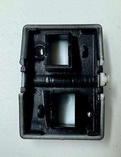

Hallo Gemeinde,
Hat jemand die Teilenummer der Abdeckung des Tasters mit dem Symbol des Ausschaltens für die Innenraumüberwachung am linken Holm. Bin dran hängen geblieben und die Abdeckung rausgezogen. Dabei ist einer der Beiden Verriegelungsnippel abgebrochen.
Daddy 4 TSI 1.4 Bj 12/2027
LG Thomas

Themenstarteram 21. Oktober 2023 um 5:31
Bräuchte nur den Deckel, nur Nase zur Verriegelung rechts abgebrochen.
Siehe Fotos
LG Thomas
Ach das ist doch die Schaltwippe. Ich würde zum Freundlichen fahren, dem das Teil zeigen und nach der Teilenummer fragen.
P.S. Hast du ein Zukunftsauto ? (Bj.12/2027)
Da wirst du nur den Schalter komplett bekommen.
Nicht das Vorderteil einzeln.

2K0962109A REH kostet um die 35€ der Schalter.

Wie wird denn der komplette Taster getauscht?
Ist der in den Holm geclipst?
Raushebeln, Abstecken, Einstecken und neuen Schalter wieder reindrücken?
LG Thomas
Im Zweifel einfach schnell die Verkleidung raus nehmen um ihn wechseln zu können.

Die untere B-Säulenverkl. war nur geclipst, einfach kräftig dran ziehen wenn ich das noch richtig in Erinnerung habe.
