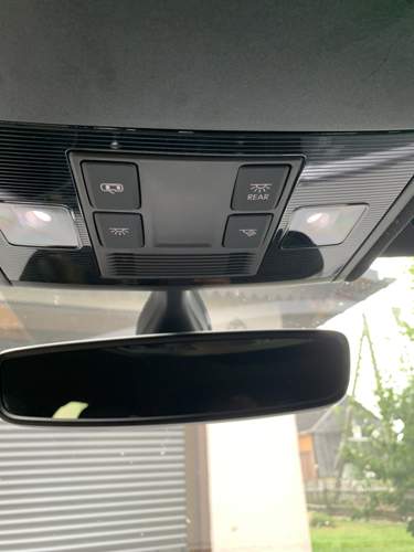

Hab bei meinem GTI heut das Innenlicht gegen das eines Golf 7 2019Mj getauscht. Wollte die Schalter beleuchtet haben. Passt Plug &Play rein. Die Tasten finde ich auch besser als die Wippschalter. Einfach Altes abstecken ,neues anstecken fertig. Alle Funktionen bleiben natürlich erhalten. Die vorderen Lichter sind einzeln schaltbar,und mit der Taste "Rear" schaltet man nur das hintere Licht ein und aus
Einzig das Mikrofon muss umgebaut werden,ist aber auch nur gesteckt.

Da noch nen Bild von

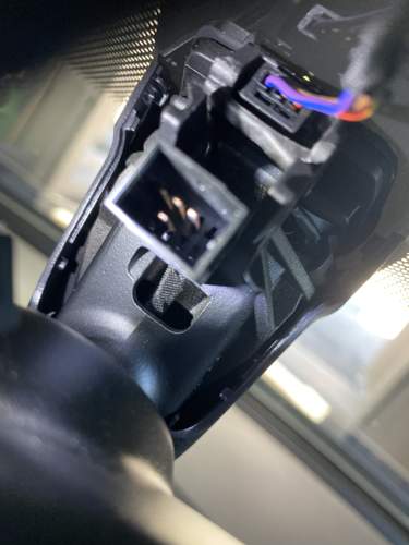

Hat jemand eine Teilenummer für den Selbstabblendenden? Was gibt's beim Tausch zu beachten?
am 14. August 2022 um 17:31
@b00nzky schrieb am 14. August 2022 um 18:40:16 Uhr:
3G0 857 511 AC QCX
Wichtig ist das der Spiegel mindestens genauso viele Anschlüsse hat wie der verbaute :)
Meiner hatte 4…
