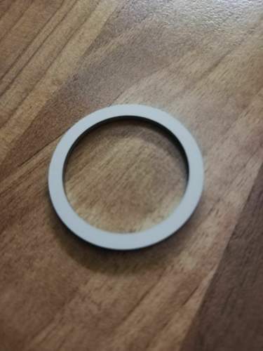

Ich habe mir "eben" den Ring für das Zündschloss selbst gebastelt. An dem den man kaufen kann stört mich, abgesehen vom Preis, der Schnitt der im Ring ist. Meiner ist aus Kunststoff mit Alumatt Galvanisierung. Passt wie eine 1 zu den originalen alumatten Teilen. Er sieht genauso so aus wie der silberne Entsperrknopf vom Handbremshebel.
Original ist es eine Umrandung eines Industrieknopfes. Ich habe ihn auf 2mm runtergeschliffen.
Wenn es wieder wärmer ist klebe ich ihn an und schicke Bilder.
Hier schon mal der Ring in einbaufertigem Zustand.
Kosten keine, 4 Bögen 280er Schmirgelleinen, 1h Arbeit und blutige Finger...

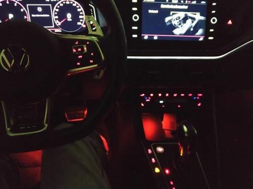

Moin, hier nochmal ein paar Bilder zum Thema Innenraumstyling. Der Handbremsgriff mit den roten Ziernähten aus dem Seat Ibiza wurde heute verbaut.
Habe mittlerweile auch die komplette Ambientebeleuchtung auf rot umgestellt. Habe dazu vor ein paar Monaten auch ein paar Bilder hochgeladen. Über die Suchefunktion "Ambientebeleuchtung" eigeben. Der erste Treffer sollte mein Beitrag sein. Da hatte ich aber noch nicht die weißen Leuchten in den Türgriffmulden und in der Handyablage mit roter Folie überklebt. Im Fußraum habe ich auch erst später auf dezent rote Beleuchtung umgestellt. Auch die hinteren Türgriffe sind mittlerweile mit einer kleinen roten LED illuminiert.

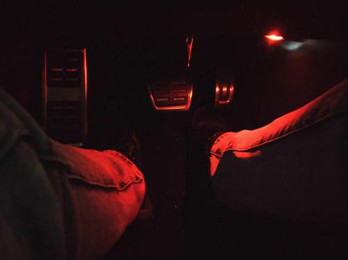

Wie versprochen hier die Bilder. Ich hab bei Ebay für ein paar Euro rote selbstklebende Tönungsfolie gekauft, zurechtgeschnitten und auf die LEDs geklebt. Beklebt hab ich die LEDs im Fußraum, Türgriffe und Ablagefach. Die Fotos hab ich in der Garage gemacht, wahrscheinlich siehts Nachts noch etwas besser aus.
Das Rot schaut auf den Bildern etwas heller aus wie es in Wirklichkeit ist, aber ich finde das passt so. Es soll ja während der Fahrt auch nicht ablenken. Ich hab die Helligkeit der Fußraumleds mit OBDeleven noch auf den Dimmungswert 127 eingestellt, dadurch sind sie nochmal etwas heller geworden, lassen sich allerdings nicht mehr übers Fahrzeugmenü dimmen.

Passt der Rot zur Schalterbeleuchtung? Und wenn ja, welche Folie hast du genommen?
