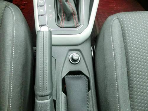

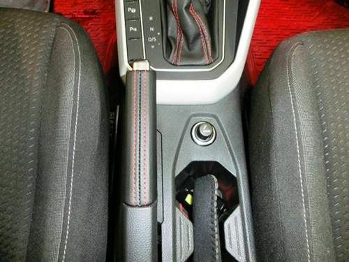

So Leute;
hab was neues zum Thema Innenraum!
Ich habe ja schon so einiges an meinem "kleinen" gemacht.
Gefallen tut mir in meinem R-Line total mein neues GTI Lenkrad und der neue GTI Schaltknauf mit Schaltsack mit den roten Nähten.
Nun sprang mir letzte Woche während der Fahrt auf einmal der Handbremsgriff ins Auge, der der hat ja original graue Nähte.
Also hin zum Freundlichen und gefragt was so ein Griff mit roten Nähten kostet. Weit gefehlt. So ein Teil gibt es für den Polo nicht!
Hab trotzdem was organisiert.
Bin gespannt was Ihr dazu meint!
Einmal das Original und einmal der Neue...

Den Handbremshebel habe ich beim "Freundlichen" bestellt.
Ist vom Seat Ibiza und kostet um die € 55,00 neu.
Die Teilenummer lautet 6F0 711 503 D (dazu sagen Variante mit Roter Naht)
Zum Tausch des selbigen:
Handbremse anziehen,
unter dem Griff ist eine kleine Abdeckung, die ausklipsen, dann ist da eine kleine Metallspange, ich nenne sie mal Distanz Spange. Diese ist nur eingesteckt. Nun ist an der Unterseite direkt da wo das Leder aufhört und die Plastikverkleidung anfängt eine Haltenase. Diese mit einem flachen Schraubenzieher nach unten drücken und den ganzen Griff kräftig nach vorne weg ziehen. (Der Chrom Knopf springt von selbst mit ab und wird dann zum Schluss wieder aufgesteckt). Den Neuen Hebel mit Kraft auf das Gestell schieben und den Chrom Knopf vorne drauf drücken. Falls der Chrom Drücker zu weit innen ist, den Griff noch etwas weiter aufschieben. Wundert Euch nicht, Es ist einiges an Kraft nötig!

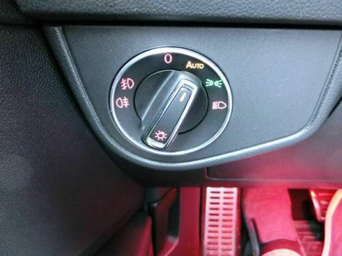

Werde mir den Handbremsgriff gleich morgen bestellen. Endlich rote Ziernähte. Die grauen Nähte sind mir von Anfang an ein Dorn im Auge gewesen :eek:. Dank an den Entdecker. Danke auch für den Tipp mit dem Lichtschalter aus Seat Ibiza. Den hole ich morgen ab :D.
LG
Sven
Was kostet der Lichtschalter neu?
Bei einem großen Seat Händler in Hamburg 95€ und bei einem großen VW Händler in Hamburg 99€.
Dann doch lieber für 30€ bei Kleinanzeigen ;)

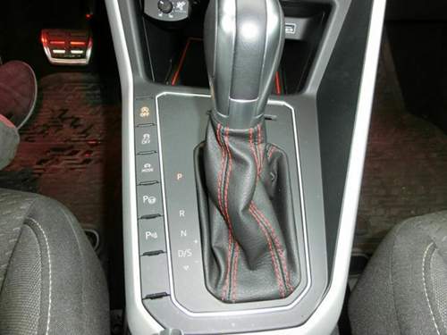

Hier mal eine kleine Auflistung einiger Sachen die ich bei meinem R Line seit Oktober gemacht habe...
Vielleicht ist ja für den einen oder anderen eine kleine Anregung dabei...
Lichtschalter vom Seat mit Chromspange und Chromring
Original Ambientebeleuchtung
Türgriffbeleuchtung hinten
Fußraumbeleuchtung in Rot
Alu Pedale mit Fuß Stütze
Radio Style auf GTI geändert wegen des Roten Striches
Innenspiegel Rahmenlos vom Touran
Schalter Dachkonsole vom Touran (die vom Polo sind sind ja nicht beleuchtet und die vom Touran schon)
Vorne und Hinten bei den Innenleuchten im Dachhimmel zusätzlich je zwei Rote Leds verbaut als Ambiente Beleuchtung die während der Fahrt dezent leuchten in der Nacht
Kleinsten am Markt erhältlichen Subwoofer von Hifonics im Kofferraum an das Original Radio angeschlossen
Sprachbedienung nachgerüstet
Regen Sensor nachgerüstet, da im Paket nicht vorhanden gewesen
GTI Lenkrad und Schaltknauf mit Schaltsack wegen der Roten Nähte und dem schönen Design des Lenkrades. Zusätzlich die kleine Spange im Lenkrad von GTI auf R Line getauscht
Handbremsgriff vom Seat Ibiza mit Roten Nähten um das gante abzurunden
Handschuhfach mit Original Teilen beleuchtet
Ganze Innenbeleuchtung durch starke Leds ersetzt
Vorne und Hinten die Türlautsprecher durch Bose Speaker ersetzt
Demnächst kommen noch die Welcome Logo in die Türen die dann das VW Logo auf den Boden projizieren wenn die Türen offen sind und Fussraumbeleuchtung Hinten.
Außen wurde bis jetzt die Rieger Spoilerlippe und Brock RC27 Alus Nachgerüstet und eingetragen
Lg. Chris
