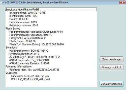

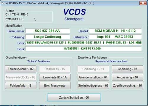

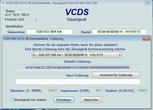

Könnt ihr mal eure software Stände vom entsprechenden Steuergerät Posten?
Ich schau morgen mal bei mir. Welches muss ich denn Suchen? Zentralelektrik?
so anbei mal die Bilder vom STG09 vielleicht kann dort einer einen Unterschied erkennen?!
Stg09
Stg09-1
Stg09-2

Es mittels Codierung zu vergleichen ist bisschen schwierig. Andere Ausstattung andere Codierung.
Hatte meinen a3 gestern zur Inspektion. Mein System ist aktuell, habe es noch mal prüfen lassen. Euer genanntes Problem taucht bei mir nicht auf, deswegen kann man eigentlich das update als Fehler ausschließen
Welche Version hast du denn? Deshalb hab ich ja die Bilder hochgeladen. Nicht wegen der Codierung sonder Versionsnummer.
Hier sieht man die Änderung bei mir. Bisher kein Problem festgestellt. Interessant scheinen die markierten Werte zu sein
Werksstand:
;SW:5Q0-937-084-G HW:5Q0-937-084-G --- Zentralelektrik
;Bauteil:BCM MQBAB H H10 0083; Codierung:04001A46C28122FD03044000001C0728000C000000000000000000000000
;EV_BCMCONTI;009001;EV_BCMBOSCH_AU37;rod
Nach TPI Update für selbständig wischenden Heckwischer. Fehler mit CH/LH
;SW:5Q0-937-084-Q HW:5Q0-937-084-G --- Zentralelektrik
;Bauteil:BCM MQBAB H H10 0106, Codierung:04001A46C28122FD03044000001C07A8000C000000000000000000000000
;EV_BCMCONTI,010001,EV_BCMBOSCH_AU37.rod
@SirRoedig: Dein Softwarestand ist auf jeden Fall mindestens eins Höher als meiner.
Ja hab ich auch gerade gesehen. Bloß dann kann es ja eigentlich nicht an der sw liegen oder?
