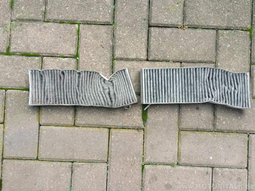

Guten Abend,
habe heute meine Innenraumfilter gewechselt da ständig meine Scheiben beschlagen sind. Bei meinem Fahrzeug das sich vorher mein eigen nannte, hatte ich das gleiche Problem nach tausch deren Filter war das Problem behoben. Da dachte ich mir, dann kann das beim Audi ja nicht schaden wenn ich die auch mal tausche schlechter wird es bestimmt nicht!
Beim entfernen der Filter war ich dann doch ein wenig enttäuscht!
Die Filter wurden bei der Inspektion (in Audi Fachwerkstatt!) laut Heft Dezember 2013 gewechselt. Laut Aufdruck des Herstelungs Datums der Filter ist das auch nach vollziehbar und Glaubwürdig!

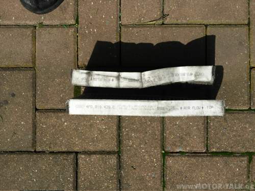

Aber wie die eingebaut wurden fand ich dann schon erschreckend! Okay das waren nun bloß ein paar Filter aber bei deren Std. Preise sollte man sich auch die Zeit nehmen, dass die richtig drin sitzen. So wie die aussehen muss der Monteur gemerkt haben dass die nicht richtig drin sitzen können. Die müssen unter aufwand eines gewissen druck´s eingesetzt worden sein! Als ich die neuen heute eingesetzt habe konnte ich sie locker und leicht rein schieben ohne Probleme! Zudem, war auch noch einer verkehrt rum drin. Naja vielleicht haben sie es vom Lehrling machen lassen. ;-))
Da ich den Wagen kürzlich erst gekauft habe, werde ich nicht mehr zu diesem Autohaus hin kommen! Liegt nicht in meiner Gegend, aber ich bin am Überlegen ob ich denen eine Mail schicke mit den Bildern die ihr auch hier sehen könnt und mal frage ob die alle ihre Arbeiten so durch führen!
Wenn ja, möchte ich da nichts Wichtiges gewechselt haben! (Bremsen oder so!!) :D
Seht euch die Bilder an und bildet euch eure eigene Meinung zur Fachwerkstatt! Gruß Frank :)

Mit einem porta power reingepresst! :D
Nach dem Motto: einer geht noch, einer geht noch rein.....

Naja VT8E!! Du hast bestimmt recht mit deiner aussage. Im Umkehr Schluss heist das dann, wenn ich meine Karre zuhause habe schraube ich erst mal alles wieder aus einander und Prüfe ob alles richtig gemacht wurde um eventuelle Beanstandungen in die Wege leiten zu können. Dann kann ich es ja gleich selber machen und mir nur noch den Stempel in meinem Service Heft holen! Ob sie nun für ihren Pfusch die Garantie übernehmen oder für meine Geleistete Arbeit macht doch da keinen Unterschied.
Also nein, Zeit hin oder her für das Geld was man da bezahlt sollten die Arbeiten schon zufrieden stellend aus geführt werden! Und auch nur, so ein kleiner Filter spielt in diesem System seine Rolle sonst wäre er ja nicht da aber wenn der drin steckt wie ein alter Lappen wird er seiner Rolle nicht gerecht und somit um sonst bezahlt!
Kurzer Hand, ich finde das nicht richtig mein Ziel wird es sein mit Hilfe dieses Forums solche Arbeiten selber zu machen und das nach Möglichkeit richtig! Sicher kann ich bei einer Fachwerkstatt ja auch nicht sein!!! :rolleyes:
