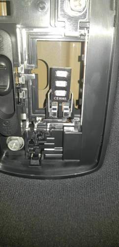

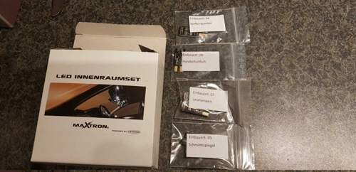

Meine LED's sind angekommen. Alles sehr schön bezeichnet. Der Support sagte mir, da sie atm kein Set für den Civic X anbieten, ich solle die für den 9er bestellen. Sollte es Probleme geben wird man schnell und unkompliziert helfen, sollte aber alles passen. Werde die LED's morgen oder am WE einbauen und dann nochmal Fotos uppen.

Sieht cool aus. Warum Maxtron und nicht die Osram LEDs? Bin gespannt, ob die 9er auch in den X problemlos passen.
Die wurden mir zugesendet. Da stand nix von einer bestimmten Marke bei.
Auf den Platinen steht irgendwas drauf und auf der Packung steht Maxtron das ist wohl die "Serie"
Müsste man mal fragen wo die produziert werden.
Trick ist wohl das:
Quelle: Blauer Tacho4u
Alle MaXtron® sind mit speziellen Gleichrichtern ausgestattet und daher polungsunabhängig, du musst beim Einbau daher nicht wie bei anderen Anbietern auf Plus und Minus achten. Außerdem sind alle MaXtron® LEDs für eine Spannung von 10-16 Volt geeignet, somit sind auch Spannungsspitzen (PEAKS) welche häufig in Fahrzeugen auftreten für die MaXtron® LEDs kein Problem und die 5730 LEDs werden immer konstant mit der gleichen Spannung betrieben. Natürlich sind alle MaXtron® LEDs auch mit CAN-Bus Widerständen ausgestattet, da durch ist gewährleistet das die LEDs im Fahrzeug Innenraum nicht Flackern oder nachglimmen bei minimalem Reststrom. Das ist aber noch nicht alles. Hinzu kommt noch das perfekte Temperaturmanagement der MaXtron® LEDs, den die LEDs mögen keine Wärme. Zusammengefasst ist die MaXtron® LED Serie durch Bauform, Gleichrichter, Stromregler, Lastwiderständen und Temperaturmanagment perfekt für den Innenraum geeignet und eine lange Lebensdauer ist gewährleistet.
Deshalb etwas teuerer als die Billiganbieter.... länger Spaß dran!

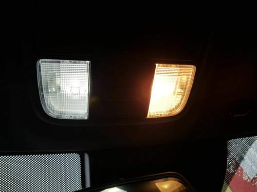

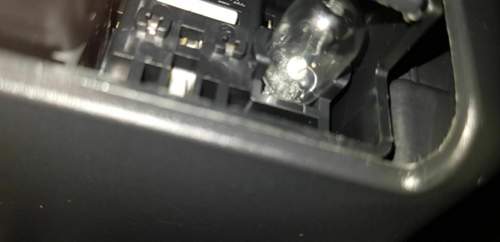

So, die LED´s sind verbaut. Bis auf das Leuchtmittel welches im Handschufach verbaut ist war der Einbau recht unkompliziert. Man brauch nur einen dünnen breiten Gegenstand (kleines Blech oder Multiplastiktool) um die Abdeckung im Kofferraum und im Fond gelöst zu bekommen, für die Leselampen reicht auch ein Schraubendreher.
Die Leuchte im Hanschufach ist leider noch orginal, ich bekomme die zum verrecken nicht raus. Da merkt man das ich ein Japaner fahre. Die Birnen einzubauen kann nur von japanischer Kinderarbeit erledigt worden sein.
Wie es wirkt kann ich erst sagen wenn es dunkel ist, dann stelle ich auch nochmal ein Foto zur Verfügung.
1-leselampe
2-fondlampe
3-hanschuhfach

Ich habe rot genommen. Muss direkt sagen das farbliche LED's nur für den Style geeignet sind. Du hast nen schönes schummriges Licht, zum lesen geht es zwar, aber dann sollte man besser weiß wählen. Foto hab ich geschossen, allerdings kommt das auf dem Foto kaum rüber.
Ich kann aus Erfahrung sagen das ein warmweiß immer angenehmer wirkt als ein kaltweiß. Würde ich weiß belassen hätte ich allerdings auch die Leuchtmittel nicht gewechselt, das Licht ist nämlich ganz i.O.
