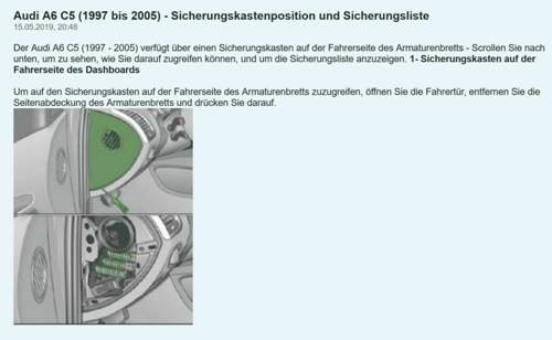

Microschalter oder Kompfort-Stg. Im Fahrerfußraum. Ist so das 1. was einem da glaube ich in den Kopf schießt.
Ruhig auch für die Sicherheit die Sicherungen anschauen &, ohne viel zu machen, Kabel in der Türdurchführung hinter dem Gummibalg anschauen.
Gibt einige Beiträge zu abgesoffenen Kompfort-Stg., das liegt unterm Teppich Fahrerseite und lässt sich relativ schnell anschauen.

Aber wie bereits jemand schrieb, Sicherungen mal überprüfen.

Sicherungen
Sicherungen1

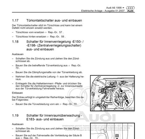

Also ich bins nochmal. Das Steuergerät hab ich noch nicht getauscht weil ich jetzz nicht davon ausgehe das es an dem liegt denn auf der linken Seite geht alles. Also beider Fahrer Türe und bei der Türe hinter dem Fahrer (hinten links). nur rechts geht nichts..... bei beiden Türen. Meine Frage ist es ob jemand weiß wo die Leitungen genau langlaufen und welche Leitung ich Prüfen muss da die was mit der Beleuchtung zu tun haben. Oder gibt es auch eine Stelle wo man gut Prüfen kann?

Hallo Simon.
Falls Du meinen Ausführungen nicht glaubst, das es vielleicht am Microschalter liegt, Du kannst das ganz einfach testen.
Wie Du ja selbst schreibst, geht alles auf der Fahrerseite.
Dann mach einfach mal folgenden Test an der Fahrertür.
nimm die Verkleidung ab, trenne aber bitte nicht die elektrischen Kabel von der Verkleidung.
Danach ziehst Du den Stecker vom Türschloß ab - und dann wirst Du sehen was passiert, nämlich Fußraumbeleuchtung und Einstiegsbeleuchtung in der Türverkleidung gehen aus.
Mach den Test und danach weißt, was an der Beifahrertür und hinterer Tür getauscht gehört.

Der Microschalter nennt sich nicht umsonst im Fachgebrauch, Türkontaktschalter.
