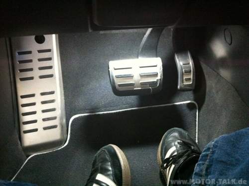

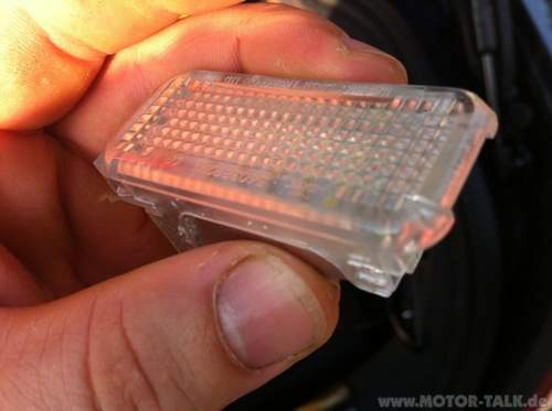

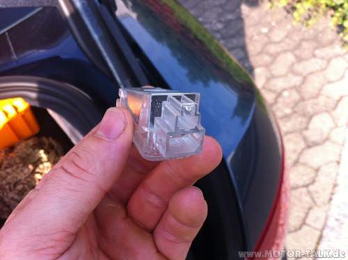

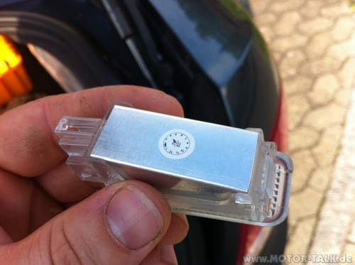

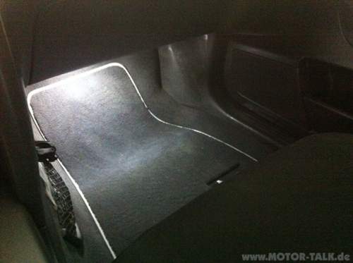

so...
ich habe mir mal ein set für die fußraumbeleuchtung vorne bei dectane bestellt.
https://www.dectane.de/.../...nnenraumbeleuchtung-VW-AUDI-PORSCHE.html
oh, wen wunderts. heller sind sie natürlich.
was ich momentan bei tageslicht so gesehen habe, aber nicht zu hell. und die lichtfarbe ist soweit auch ok. nicht bläulich.
allerdings lässt sich der original-audi-stecker sehr schwer in diese leuchte montieren.
habe ihn garnicht ganz reingedrückt bekommen. sitzt aber fest.
wollte auch nicht zuviel kraft anwenden, bevor das teil kaputt geht.
das letzte bild ist mit der neuen beleuchtung.
das 4. bild ist original-audi-funzel.
ich finde, eine anschaffung die sich durchaus lohnt.
dimmbar, hell und schöner als die originale funzel.
das metallgehäuse der leuchten wird aber recht warm.
aber bei den einbauplätzen ist genügend platz wo diese wärme hin kann.
Hoffentlich halten die. Meine Kennzeichen LEDs von Dectane waren nach etwa 7 monate kaputt.
(für mich wäre es aber auch zu hell im fussraum, lenkt zuviel ab. Lasse es da beim originalen 😉 )
naja... zu hell sind die ja nicht.
das bild entstand bei geöffneter türe.
also sprich wenn die beleuchtung angeht.
genau richtig beim ein- und aussteigen.
bei der fahrt sind diese natürlich gedimmt.
mache später noch ein foto.
