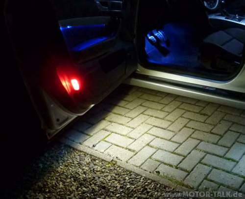

Original geschrieben von tinchen06
...find ich nicht! Und wenn schon, denn schon. Mit der Lichttemperatur hat das nichts zu tun. Die Helligkeit der LEDs im Vergleich zum Glühobst spielt hier die Rolle.
MfG Tinchen
Denk mal nach, 8000k ist blaues Licht + rote Scheibe ergibt einen lila Ton, der ganz grell Leuchtet. Klasse! Wenn dann LED mit rund 5000k, dann würde das Sinn machen. Mir geht es aber nur um den Innenraum, ich habe das Lichtpaket drin und LED Serienmäßig im Fußraum und die Leuchten ebenfalls mit etwa 8000k. Da ich auch noch einen komplett schwarzen Innenraum habe, passt das luxeriöse 'warme' Licht da einfach nicht. und ich hätte es gerne passend zu den Fußraum und Türleisten-LED. Aber 8000k auf rot geht definitiv nicht.
Mal zur Übersicht:
3000, 5000, 6000, 8000k = Kelvin = Farbtemperatur = hat nichts mit der Helligkeit zu tun.
Viele Ebay Händler werben mit Reinweiss und extrem hell mit 10000k. Das ist Blödsinn! 10000k ist fast Nordlichtblau. Selbes gilt bei Xenon. 6000 oder 8000k Xenon macht keinen Sinn, weil man dann nur noch blau sieht.
Helligkeit wird ausschliesslich in cd (Candela=Kerze) oder lm (Lumen) angeben. Die Ausleuchtung meistens in lm/m² (Lumen pro m²).
Typischerweise haben LED je nach Qualität und Typ zwischen 2000 und 50000mcd (mega-Candela). Nur diese Angaben sagen auch wirklich was aus.
... also die Hypercolor-LEDs leuchten mit Neutralweiss (Lichtfarbe 5000K). Dabei ist der Anteil der einzelnen Lichtfarben so hoch wie im Tageslicht. Deshalb erscheint es ja als weiß!:rolleyes: Das bedeutet, dass Filter (z.B. die rote Streuscheibe) genau so arbeiten wie bei Tageslicht.
Diese Theorie wird von der Praxis komischerweise:D:D:D unterstützt. In meinen Türen leuchtet nix lila.
Um Diskussionen und Ausflüchten vorzubeugen: Siehe Bild!:cool:
MfG Tinchen
P.S. Und nein! Glühobst leuchtet nicht sooo hell. <--- Punkt
P1000226

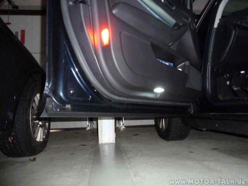

Deswegen habe ich ja 10W Glühobst verwendet, geht glatt als Bremslicht durch :D
Auf Deinem Bild ist gut zu sehen, dass der untere Bereich nicht vollständig ausgeleuchtet wird. In dieser Beziehung, an dieser Stelle halte ich Glühobst für geeigneter.
Gruß DVE
P1040877a
... dahasterecht. :D Ich habe hier die Mini LED Lampe W5W radial mit 2 LED verbaut. Mich stört etwas, dass nur die Hälfte des verfügbaren Feldes beleuchtet ist. Trotzdem sind die Dinger heller als die orig. Birnchen.
Tinchen
