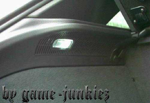

Original geschrieben von game-junkiez
Original geschrieben von Zwiper
Ach jungs, ihr seid aber auch ein bischen schwer von Begriff oder? ;)
Es passt alles von Hypercolor Plug&Play so wie ichs in der Übersicht beschrieben habe! Nur der Kofferraum muss nachgelötet werden und da selbstverständlich auch nur auf der Lampe, am Auto wird da nichts geändert. ;)
Warum der Firlefanz mit der Löterrei:confused:
Einfach die von jm-style.de angebotene Fertiglösung nehmen (funktioniert bei mir im Kofferraum seit circa 4 Jahren) und freuen;)
Viele Grüße
g-j:)
Wollte mir gerade die LED von Jmstyle in den Kofferraum einbauen, nur tut sich das nichts. Wenn ich die originale wieder Einbaue geht alles ohne Probleme.
Warum geht es bei g-j ohne Probleme und bei mir nicht? Habe MJ 08.
Ging bei mir (MJ08) auch nicht. Hab noch n Widerstand 120R parallel dazu gelötet und siehe da.......... es wurde Licht. :D
