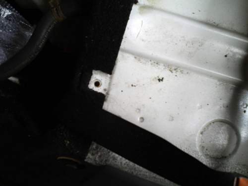

Scharnier
so, jetzt hatt ich `ne 2. edit geschrieben und beim hochladen war die funktion dann geschlossen, hat nur 1 bild genommen. kann ich den ganzen m... nochmal schreiben.
beim knipsen ist mir aufgefallen daß der derby ja die res-rad-mulde weiter hinten hat, d.h. andere bodenplatte, vmtl ohne einschweißmuttern für scharnier. ob im seitenteil innen aufnahme für verriegelung besteht weiß ich auch nicht, hab keinen derby (zur Hand, und wenn, hätt ich den wohl schon ohne sitzbank zum Steilheck-lang umgebaut)
Das blech einschweißen geht nicht, du bekommst den bezug nicht mehr draufgekrempelt . . .

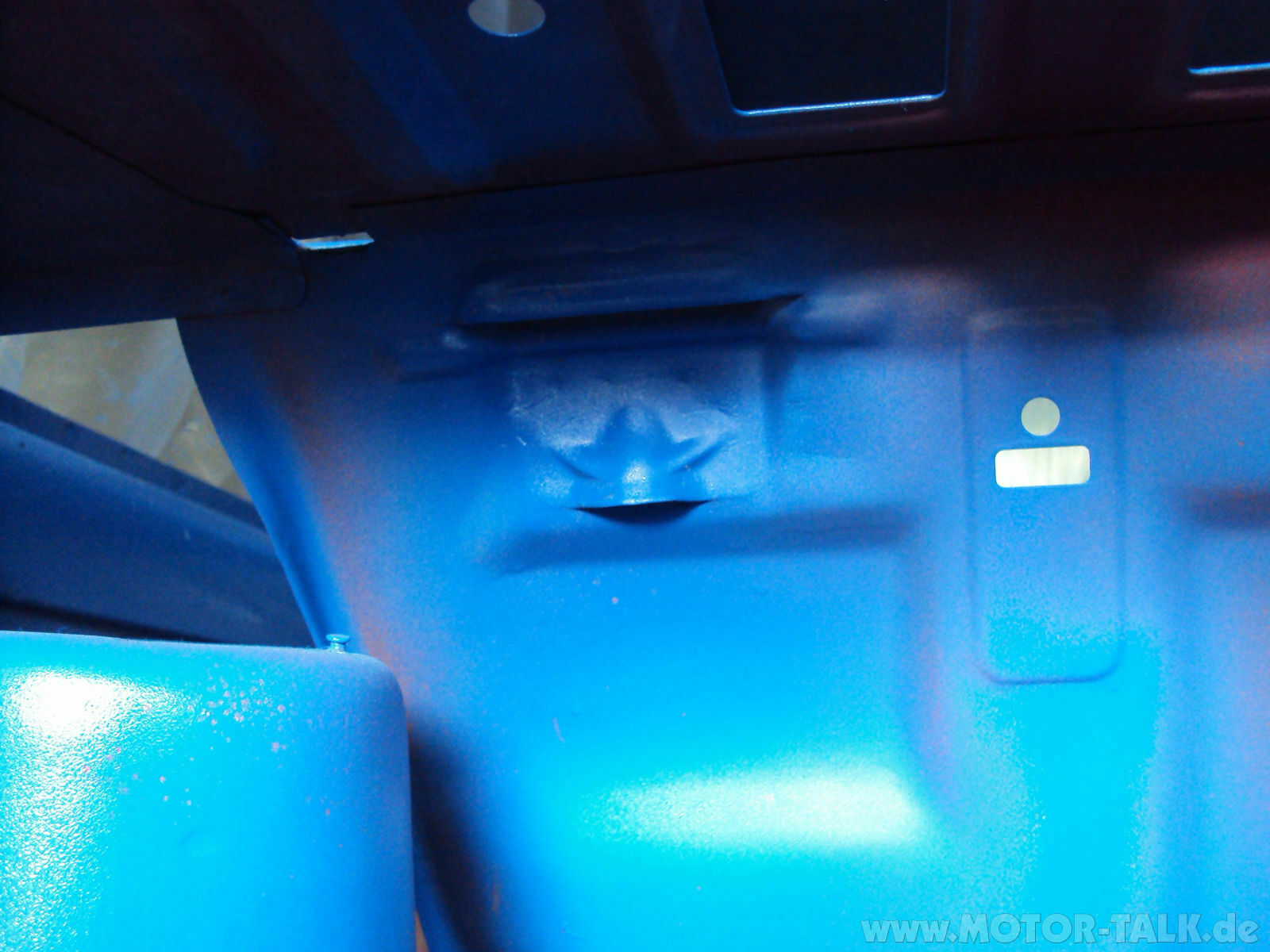

Verriegelung

Werde Euch das ganze morgen mal "aufgeklappt" knipsen. Wenn das (eingeschweißte) Blech beim TE eh raus ist und er nicht zwingend Wert auf orieschienahl lecht, ist es bestimmt einfacher und sinnvoller `ne Polo - Bank einzubauen. das Res-Rad sitzt doch an der gleichen Stelle und ich meine da auch die 2 Sicken für`s Scharnier zu sehen (halt ohne Muttern, muß man mal sehen ob man da von unten rankommt zum halten). Die Verriegelungen (oben) am Seitenteil dürften das kleinste Problem darstellen.

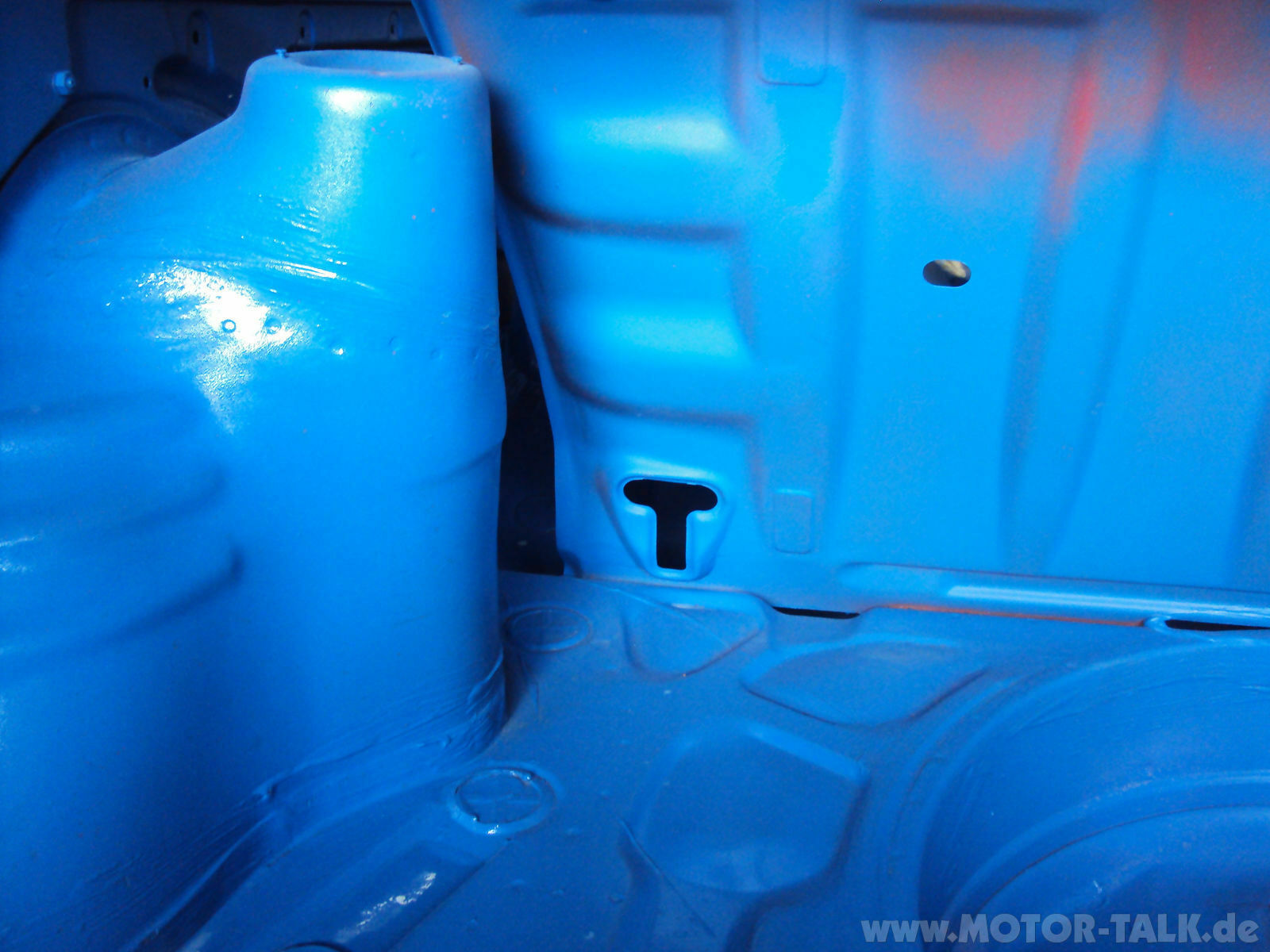

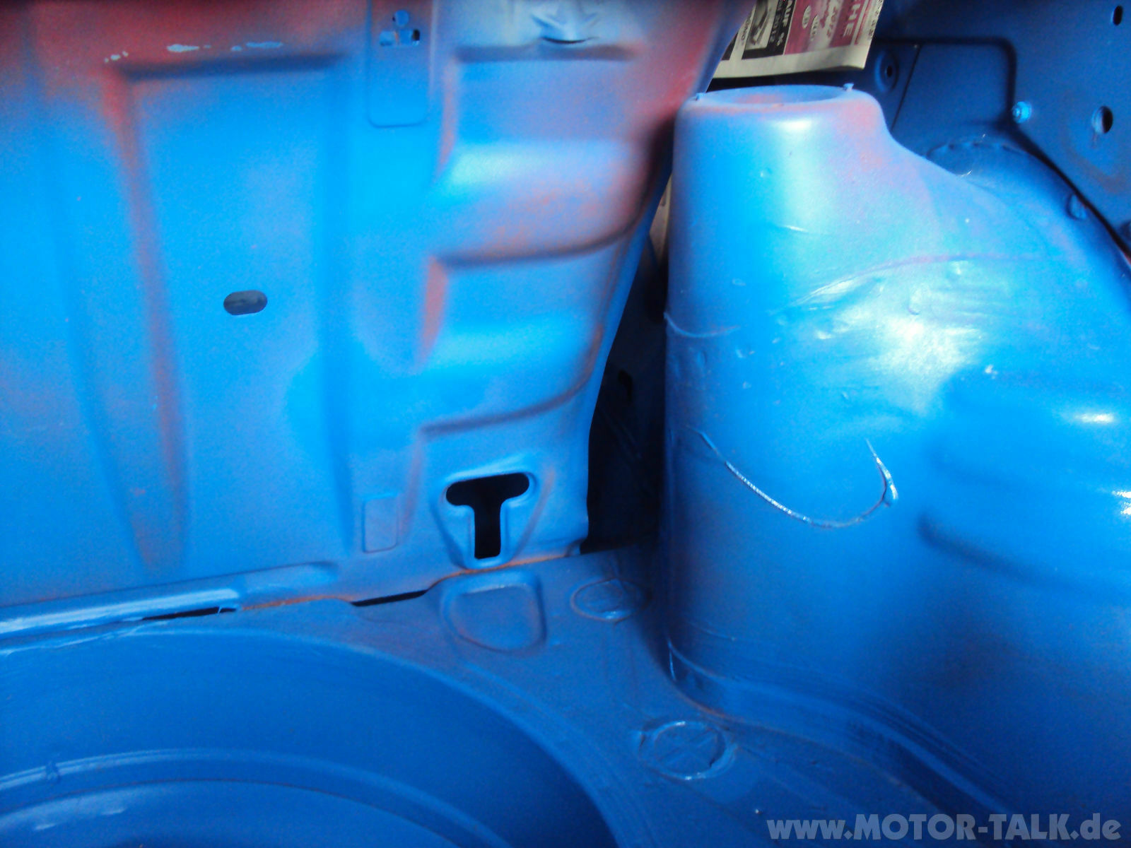

Noch `n paar Fotos.
Blaue und weiße Karosserieteile sind vom Organspender 86c Sth, graue vom 2F, also nicht wundern, das Lehnen - Blech ist 1:1 identisch.
@ Steini
Nein, ich denke nicht, dass du die Derby-Rückbank reinbekommst. Das wird sehr wahrsheinlich nicht passen, siehe Halterung in meinen Fotos.
das Polster ist doch direkt auf dem Blech, der Bezug wird da drauf "gekrempelt", ich verwende NUR die "Trägerplatte" damit ich einen ebenen Boden habe!
Scharniere u. müssen sich 1A befestigen lassen, oben evtl dickere Gummipuffer gegen den Federdom, ggf die antiquarischen Gummi - Haubenverschlüsse aus`m Zub. nehmen, bei den original Verriegelungen sehe ich schon wieder zu viel Akt.

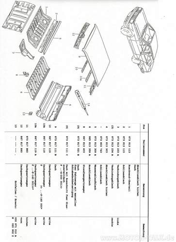

Keine Ahnung ob lieferbar / wie viel Geld Du hast / was Dein Endziel ist
Nur zur Info
Teil ohne Nr ist vermutlich die Rückwand, 1 die Hutablage
Bodenteil mit Res-Rad-Mulde bei allen identisch, 6 wird `ne "Verlängerung" der Bodengruppe sein.
Wenn du `n Schweißpunktbohrer spendierst bohr ich dir die Sockel / Aufnahmen für Riegel aus. Beachte aber, daß die Kante / Falz waagerecht untern Fenster etwas anders geformt ist, aber mit `n bissl Nacharbeiten könnte man die denn da anpunkten.
Die Seitenverkleidungen sind verm. auch etwas kürzer??? ist die Lehne beim Derby schräger / beim Polo selbst auf der Standardstufe (1) steiler?
