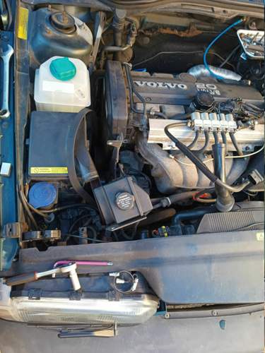

Hi zusammen,
ich hoffe euer Samstag läuft etwas besser als meiner 😁

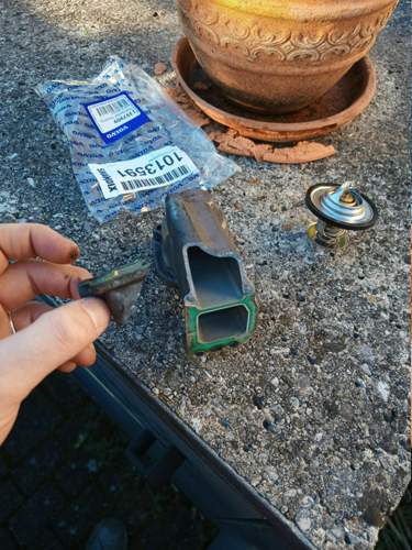

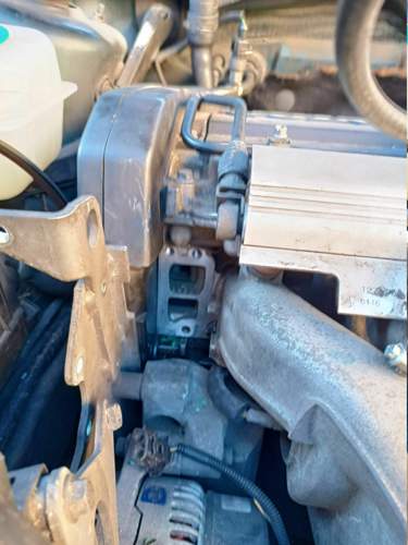

Nach einem heftigen Kampf mit der vorderen Schraube des Thermostatgehäuses sucht den Elch die Inkontinenz heim. Ich vermute, dass ich den unteren Teil dieser wunderbaren Konstruktion zu sehr belastet habe und das Ding gebrochen ist.
Leider sieht man da nicht so toll hin und das Wetter spielt auch nicht mit...
Lohnt sich da weitere Fehlersuche oder kann das eigentlich nichts anderes sein?
Das Wasser entspringt aus dem verborgenen hinter/unter dem Gehäuse und läuft am Block entlang auf den Boden.

Es könnte auch die Dichtung sein, die es da gehimmelt hat.
Die hier ist da zweifach verbaut. Also zwei solcher Dichtungen liegen da übereinander. Um das Thermostatgehäuse abzubauen muss aber, so meine Erinnerung, der ganze obere Nebenaggretatantrieb ab.

Ja, die Servopumpe muss auf jeden Fall weg. Die LiMa auch?

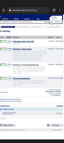

Ich werde das Gehäuse denke ich auch bestellen und wenn ich keinen Riss entdecken kann wieder zurück schicken. Anscheinend wurde das Ding irgendwann mal etwas verbessert, passt der alte Deckel auf die neue Version oder brauche ich den auch?
Und sind da ganz sicher zwei solcher Dichtungen "gesandwiched"?
Wie sieht es mit den Schrauben aus, die scheinen den gleichen bescheuerten Kopf zu haben wie die des Deckels. Sind das auch M7*30? - die würde ich in dem Fall auch besorgen.
Ach, du hast ja einen 20V! Moment, dann ist die richtige Dichtung die hier.
Thermostatgehäuse neu und alt, gab es da verschiedene? Ich meine, es gab nur einen Unterschied zwischen 10V und 20V. Die vom 10V gibt es nicht mehr, die für den 20V gibt es noch neu für knapp 75€ bei Skandix. Teilenummer ist die 1397909.
Ob die LiMa dazu mit ab muss, kann ich dir nicht aus dem Kopf sagen. Ich glaube aber ja. Ist aber nicht super schlimm, sind nur weitere 3 Schrauben. Jedoch kann die sich beim Ausbau ein bisschen wehren (die hat so eine Klemmhülse, die sie an den Block presst). Die Ansaugbrücke kannst du jedoch hoffentlich drinnen lassen.

Edit 2: eben mal im Volvo Parts Webstore geschaut: das Thermostatgehäuse bekommt die Schraube mit der TN 986228. Die wird bei Skandix als M7x30mm gelistet.

Mein Warenkorb wächst 😁 fehlt da noch was?

….Vorsicht mit einem Handschlagschrauber. Die Alugußgehäuse Unterteile sind relativ filigran, ein Schlag zuviel oder etwas schräg und es knackt weg. Du wärst nicht der erste….
Gruß der sachsenelch

So, die Operation ist beendet. Knappe 5 Stunden mit Kaffe/Kuchenpause. Die Schrauben haben alle nicht wirklich mitgespielt. Hat keinen Spass gemacht 😠
Gehäuse ist aber drin und dicht und die grüne Gefahr läuft wieder.
Die Sechskantschrauben waren angenehm, allerdings bekommt man die unten nicht rein. Dort habe ich die beste der Torxschrauben wieder eingesetzt.
Wenn man einen T oder L-Schlüssel als T40 hat kommt man übrigens überall ran ohne die LiMa und deren Halter abzubauen, es reicht dann die Servopumpe zu lösen und etwas zur Seite zu legen.
