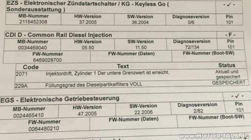

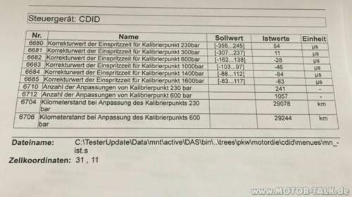

ich habe bei meinem W211 E280 CDI Baujahr (08/2006) aufgrund eines leichten Ruckeln's bei 1000 bis 2500 Umdrehungen (nur im kalten Zustand!) einmal die Injektorwerte ausgelesen.
Anbei einmal die Werte. Wie interpretiert ihr die Werte? Sind noch alle Injektoren in Ordnung oder lässt sich anhand der Werte ein Verschleiß nachweisen?

Ich persönlich kann mit den Werten nicht viel anfangen. Eine bessere Diagnose wie es den Injektoren geht, kann man mit einem Rücklaufmengentest machen. Darüber hinaus kann man sie auch ausbauen und zu einem Bosch Dieselzentrum zur Überprüfung einsenden.
a) was bedeutet "ruckeln"? schwankung der drehzahlnadel? wirklich ruck-artiges fahren (kopfnicken)?
b) injektoren wie erwähnt über leckagetest oder stardiagnose prüfen.
c)eine getriebe spülung ist nicht per se das allheilmittel. probleme die vorher da waren kann die auch nicht heilen. > getriebe definitiv ausgeschlossen? > ehs ausgebaut, ventile und sensoren gereinigt? wandler ok?
Für mich sehen die Werte i.O. aus. Interpretation SuFu, habe ich irgendwann hier beschrieben.
Aber alles hängt vom der Laufleistung ab. Wenn Du es genau wissen möchtest, dann ausbauen und bei Bosch prüfen lassen.
Ruckeln hat m.E. andere Ursachen. Defekte Injektoren kann man zumeist auch hören.

Meinst du diesen Fred?
https://www.motor-talk.de/.../...nd-damit-etwas-anfangen-t5740724.html
jemand hat geschrieben, dass +-66 us noch zugelassen sind.
Ja, bei VW sagt man 44us. Ich würde sagen bei über 30us, hohe Drücke -> Prüfung.
