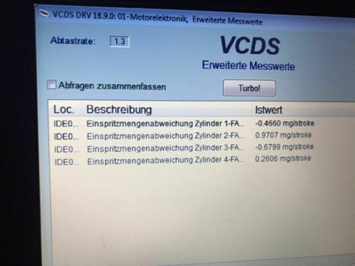

Guten Abend in die Runde,
ich habe nirgendwo eine Tabelle gefunden wo ich sehen kann welche Werte in Ordnung sind. Es geht konkrett um die Rücklaufmengen.
Ich habe nach einer längeren Standzeit Probleme mit dem Motorlauf. Dieser ist sehr unrund und verschwindet sobald ich ein paar hundert Meter gefahren bin. Wenn die Umdrehungszahl nach dem Kaltstart angehoben wird (elektr. Zuheitzer), dann ist das Phönomen auch nicht vorhanden.
Hier ein Link zum Video: https://youtu.be/CLcpS5xc7XA
Folgende Werte habe ich beim unrunden Motorlauf. Siehe dazu das Bild.
Was ich nicht auslesen kann, sind die Messblockwerte für die Nullmengen Kaliblierung. Dieser Button ist grau hinterlegt :-/

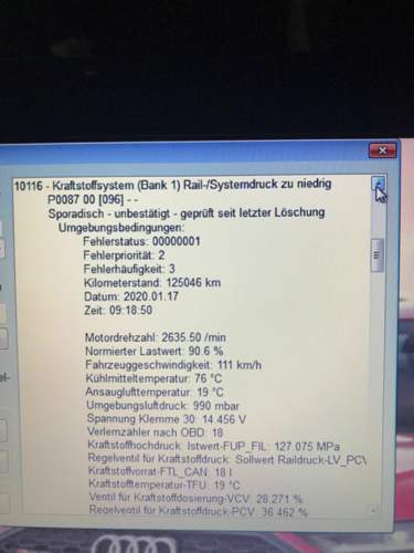

Guten morgen zusammen , habe folgendes Problem es handelt sich um ein caddy bj 2010 mit 55KW . Morgens startet er sehr schlecht nach manchmal geht er nach dem anspringen sogar einmal aus. Wenn er aber an ist , ist alles in ordnung nur was ich gemerkt habe ich bisschen mehr qualm während der fahrt als vorher. Habe gestern mit vcds fehlerspeicher und düsenwerte ausgelesen . Fehlerspeicher nur einer hinterlegt : Railsystemdruck zu niedrig fehlercode p0087. Die düsenwerte füge ich mit ein . Kann mir jemand weiterhelfen ? Überlege den Kraftstofffilter auszubauen und zu schauen ob dort Späne drin sind . Danke im vorraus
Es geht hier um CAYC Motoren (77kW)
Tausch mal den Filter zuerst.....

@tq8 schrieb am 12. März 2020 um 05:24:54 Uhr:
Ich würde die folgende Vorgehensweise vorschlagen:
- Aufgrund des gespeicherten Fehlers: Prüfen der Gesamtrücklaufmenge des Rails um Raildruck bzw. Raildruckregelventil zu überprüfen, dazu den Rücklauf am Rail öffnen, Schlauch ins System verschliessen damit keine Luft eingesaugt wird. Auf den nun offenen Rücklauf des Rails einen Schlauch stecken und in einen Messbehälter hängen. Motor starten und im Leerlauf laufen lassen. Die Sollmenge sind 100ml plusminus 10% in einer Zeitspanne von 30 Sekunden.
- Aufgrund der beschriebenen Symptome: Überprüfen der Freigängigkeit der Abschaltklappe im Saugrohr, sowie des AGR-Ventils. Beide Ventile kannst Du über die Stellglieddiagnose mit VCDS auch bei Stillstand des Motors bewegen, dabei mal auf seltsame Geräusche (metallisches Quietschen, klappern, etc. ) achten, und die Rückmeldewerte anschauen. Die Ventile bewegen sich immer von max zu min, dabei sollten natürlich immer die gleichen Rückmeldewerte angezeigt werden - wenn nicht kann es sein das die Klappe mechanisch klemmt. Wenn das ohne Ergebnis bleibt kannst Du probehalber(!!) das AGR mal dichtsetzen, Du hast dann Notlauf und MKL-Leuchte die Fehler musst Du dann nach Ende des Testes wieder löschen. Die Abschaltklappe kannst Du nur ausbauen, saubermachen und die freigängigkeit per Hand prüfen.
Anzeichen für eine klemmende Abschaltklappe können ein verstärktes schütteln des Motors beim abschalten sein, für ein klemmendes AGR-Ventil gern mal ruckeln beim Lastwechsel.
Qualm und vermehrter Ruß können leider (u.a.) Abschaltklappe und AGR verursachen - weil beide dafür sorgen können das zu wenig Frischluft im Brennraum landet.
Viel Erfolg!
@alex1234567890 wollte jetzt alle 4 düsen neu machen , sie sind auch leicht feucht drumherum. Was sagst zu den werten ?
Mach eine Rücklaufmengenmessung (in dem Fall dann je Injektor einzeln, nicht die oben genannte) und vergleiche die wenn Du meinst das Du da ein Problem hast. Die Werte zeigen dir nur inwieweit das Steuergerät die Mengen rechnerisch verändert damit der Motor im Leerlauf rund läuft. Deswegen gibt es da auch keine Sollwerte von VW.

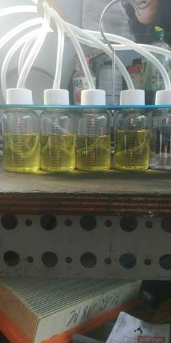

Hallo. Habe auch das Problem das mein Motor wenn er kalt ist zwischendurch unrund läuft und beim beschleunigen bei ca. 1200 u/min leicht nagelt. Habe mal die rücklaufmenge gemessen bei ca 3-4 min im Leerlauf habe aber nirgendwo referenzwerte gefunden.
Kennt sich da jmd mit aus? Mfg
@Schadowman14 schrieb am 28. März 2020 um 09:28:36 Uhr:
Rücklaufmenge
