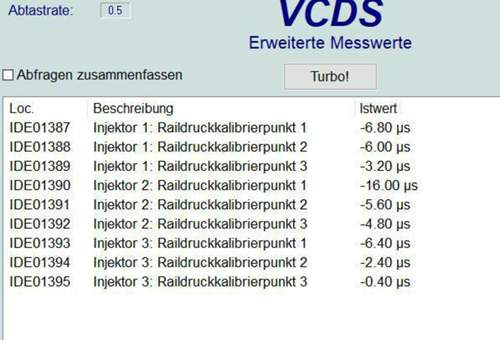

was haltet ihr von den Werten(Km.60000 Audi A6 4G 2013). Ich bin der Meinung der Injektor 4 ist nicht mehr sooo gut, was meint ihr?

Alle 6 ausbauen zum Überprüfen/Überholen schicken, dann hat er Ruhe.

Als Standwerte nicht zu gebrauchen. Loggen während der Fahrt mit warmen und kalten Motor. Die Werte variieren konstant.
Als Standwerte kann man den railkalibrierdruck heranziehen.
Beim A6 4G so nicht ganz richtig. Maßgeblich sind die Einspritzmengenabweichungen bei kaltem Motor. Zulässige Abweichung ist dabei +/- 1,5 mg/hub. Raildruckkalibrierpunkte waren bei der vorherigen Motorengeneration das Maß der Dinge, keine Ahnung warum man das geändert hat.

Wie sollte man denn die Werte auslesen, damit die hier verwendbar sind. Also sollte man früh bei, kalten Motor, den Motor an machen auslesen und wieder aus oder noch paar min laufen lassen?
Würde behaupten sowohl als auch bzw zu dem Zeitraum wo Probleme auftreten. Gilt für die Einspritzmengenabweichung/Laufruhekorrektur

Hier meine aktuellen Werte:
Die Raildruckkalibrierpunkte in Mikrosekunden:
Injektor 1 Raildruckkalibrierpunkt 1 32,30
Injektor 1 Raildruckkalibrierpunkt 2 5,05
Injektor 1 Raildruckkalibrierpunkt 3 21,40
Injektor 2 Raildruckkalibrierpunkt 1 20,30
Injektor 2 Raildruckkalibrierpunkt 2 11,35
Injektor 2 Raildruckkalibrierpunkt 3 25,80
Injektor 3 Raildruckkalibrierpunkt 1 17,25
Injektor 3 Raildruckkalibrierpunkt 2 9,75
Injektor 3 Raildruckkalibrierpunkt 3 25,30
Injektor 4 Raildruckkalibrierpunkt 1 10,55
Injektor 4 Raildruckkalibrierpunkt 2 -0,55
Injektor 4 Raildruckkalibrierpunkt 3 18,20
Injektor 5 Raildruckkalibrierpunkt 1 3,50
Injektor 5 Raildruckkalibrierpunkt 2 6,10
Injektor 5 Raildruckkalibrierpunkt 3 24,75
Injektor 6 Raildruckkalibrierpunkt 1 14,00
Injektor 6 Raildruckkalibrierpunkt 2 8,50
Injektor 6 Raildruckkalibrierpunkt 3 28,00
Die Einspritzmengenabweichung in mg sieht aus wie folgt:
Zylinder 1: -0,29
Zylinder 2: +0,50
Zylinder 3: -0,09
Zylinder 4: -0,14
Zylinder 5: +0,13
Zylinder 6: -0,08
