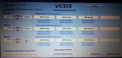

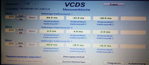

Injektoren werte ok? Ich hab keine Ahnung ??
Hallo
Audi A6 4f Bj 2005 3.0tdi
Ich hab ein Problem... mein Ölstand steigt von selbst .... Scheint sich Diesel ins öl zu mischen... Vllt 1 l auf 15000km ... Jetzt habe ich mal die Injektoren ausgelsen... Kann damit aber irgendwie nichts anfangen ... Kann mir jemand helfen?

Ich würde sagen, die sind bis auf Zylinder 2 ziemlich am Ende bzw. Über der Verschleiß Grenze. Hast Du Ölvermehrung? Ich rate dringend zum Tausch. Aus leidige Erfahrung, nimm keine Aufbereiteten.
