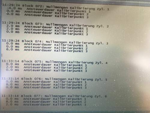

Hallo
Audi A6 4f Bj 2005 3.0tdi
Ich hab ein Problem... mein Ölstand steigt von selbst .... Scheint sich Diesel ins öl zu mischen... Vllt 1 l auf 15000km ... Jetzt habe ich mal die Injektoren ausgelsen... Kann damit aber irgendwie nichts anfangen ... Kann mir jemand helfen?

Generell: Es gibt hier schon einen umfangreichen Injektoren-Fred.
Zum Thema: Deine Injektoren sind okay.
Fährste viel Kurzstrecke?

Haste mal die Werte von deinem DPF ausgelesen?
Kurzstrecke -> abgebrochene Regeneration -> Ölverdünnung...

Hab die mal ausgelesen
Kann jemand was dazu sagen

Alles noch im grünen Bereich,regelmäßig auslesen(Zyl.1),3er etwas mehr verkokt.
am 16. Oktober 2016 um 20:23
Zyl 1 scheint eher ne Macke zu haben. Kalibrierpunkt 1 ist im Verschleissbereich und Punkt 2 im Verkokten Bereich, das passt nicht zusammen. Zyl 3 ist etwas verkokt, alles andere iO.
@Jamiro09 Was für ein Motor ist das? FL oder VFL?
Die Werte liefern keine ausreichenden Hinweise auf Defekte der Injektoren. Wichtiger ist hier auf andere Symptome noch zu achten, zB., ob der Wagen permanent raucht bzw. dieses Warmstartabwürgen, also wenn der warmgefahrene Motor nach ca. 20...30 min Stillstand gestartet wird und daber der Anlasser kurz fast zum Stillstand gebracht wird.
Ölverdünnung hängt stark mit dem DPF zusammen, Je mehr Asche im DPF sich befindet, desto häufiger kommt es zur aktiven DPF-Regenerierung, bei der relativ viel Kraftstoff ins Öl eingetragen wird.

Hallo
Ja habe ab und an dieses warmstartabwürgen .
An welchem Injektor kann das liegen?
Danke für eure Hilfe!

Am den defekten ;)
Ohne Infos zum Motor, Baujahr und Injektoren können wir nur raten !
MWB auslesen lassen...dann weiß man mehr.

Welchen Mwb soll ich auslesen ?
72-77?

Da sind die Werte
Bitte nicht für jeden einen Beitrag
So schlecht sehen die Werte nicht aus für einen BMK Bj 2005.
Der erste Wert darf nicht unter -45, der zweite nicht unter -15 sein.
Bei deinen passt es noch.
Hast du sonst noch Auffälligkeiten ?
am 8. November 2016 um 8:15
Auffällig ist die Gedenksekunde beim Warmstart.
und ab und zu unruhiger Leerlauf.
