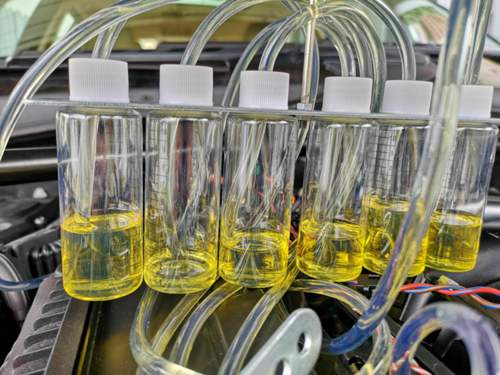

hatte ja das Problem, dass der Motor bei meinem 530d immer im Teillastbereicht zwischen 1400-1700 ruckelte und in dem Bereich rußte und ruckelte.
Die Rücklaufmenge von Zylinder 3 war viel zu hoch, der Injektor ist ein Bosch Austauschinjektor von WM Fahrzeugteile. Alle 5 anderen Injektoren wurden bei Bosch geprüft, 3 erhielten neue IMA Codes. Die Injektoren wurden mit neuen Kupferringen und O-Ringen eingebaut und die IMA Codes ins Steuergerät geschrieben. Die Werte wurden auch gespeichert.
Nachdem der Fehler immer noch bestand war ich heute in der Werkstatt und habe ein Software Update erhalten. Der Motor ruckelt viel viel weniger, nur noch ganz leicht und IMMER nur um 1500 Umdrehungen.
Daraufhin hat der Meister im ISTA einen Mengenkorrekturmessung gemacht. Im Stand waren alle Zylinder im guten Bereich deutlich unter 2. Dann hat er die Drehzahl in der Bereich um 1500 Umdrehungen gesteigert.
Alle Zylinder sind im grünen Bereich, alle gleichmäßig mittig. Nur der neue Injektor auf Zylinder 3 hat eine Korrekturmenge von über 5, der schießt in den roten Bereich und man spürt dann das Ruckeln.
Der Meister meinte daraufhin, dass der Kabelbaum zum Injektor oder am Stecker das Problem verursachen könnten.
Müsste er bei einem elektrischen Problem nicht permanent Ruckeln und nicht ausschließlich in dem Drehzahlbereich?

Die Mengenkorrektur auch wie vorher! Die Injektoren haben jetzt im Leerlauf alle TOP Werte um 0, auch Zylinder 3.
Erhöhe ich die Drehzahl in den Bereich in dem er ruckelt bleiben alle Zylinder grün und behalten super Werte, nur Zylinder 3 wandert wieder exorbitant nach rechts in den roten Bereich bis über 5.
Warum läuft die Koste im Leerlauf ruhig, hat volle Leistung aber diese herben Probleme im Teillastbereich?
Ich danke für Eure Unterstützung, aber so langsam weiß ich wirklich keinen Rat mehr! Der Meister bei BMW hat seine Meinung zu Verkokung zurückgezogen, da er im Leerlauf und Volllast keinerlei Anzeichen zeigt.

Also in der Regel sollte der Mengenkorrekturwert bei Gas Richtung 0 wandern, weil sie mehr oder weniger gar nicht stattfindet bei Gas/Vollgas.
Wenn du trotz neuen Injektoren immer wieder dieselben Werte hast an demselben Zylinder, kann es leider eigentlich nur an einem Fehler an diesem Zylinder handeln. Von Ventil bis Kolben kann das alles sein. Ich würde jetzt mal Kompression messen, sonst kann man noch das halbe Auto tauschen und es geht nicht weg.
Neuer Rücklaufmengentest mit neuen Injektoren bei warmen Motor
