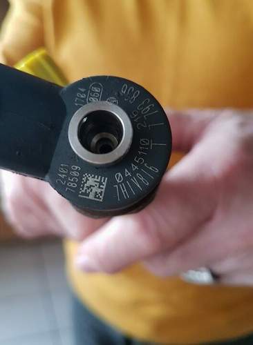

Hallo e83 Gemeinde und Freunde,
habe ein Problem mit meinen 2.0 Diesel Baujahr 3. 2007 Fehler im Zylinder 4.Im Stand bei ca 800 Umdreh.
Fehlereintrag : Injektorenmengenabgleich zu hoch 4,0
Habe einen neuen Injektor eingebaut und neu IMA Kennung programmiert.
Jetzt habe ich noch schlechtere Werte 0,5 Bei ca 1500 Umdreh. liegt er bei 0,0
Sonst stehen keine Fehler im DDE
Wer hatte schon so einen oder ähnlichen Fehler. Bin um jede Hilfe Dankbar

Zylinder habe ich mit der IMA Nummer ,die ja auf dem Injektor steht verglichen. Bei dem neuen reparierten Injektor habe ich erst die IMA Nr. die auf dem Injektor steht in die DDE geschrieben .Kein Starten möglich.. Neue IMA Nr. vom Prüfprotokoll ,alles OK. Allso stimmt der Zylinder Siehe

Ich hatte den Nummerncode vom Überholten Injektor -Kopf eingegeben und der Motor sprang überhaupt nicht an. Lässt man die alte Nummer im DDE stehen werden die alten Daten mit den neuen Injektor ausgewertet und stimmen somit nicht.Habe den neuen Code vom Testprotokoll eingegeben und der Motor sprnag sofort an .

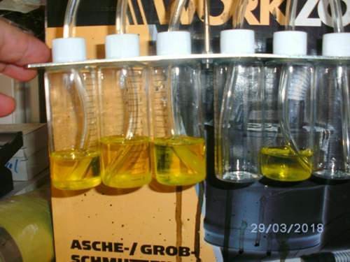

Mein Problem mit Injektoren.
Mit Rheingold wird Zylinder 4 als Eispritzmenge Laufruheregler als zu hoch angezeigt.
Zählweise der Zylinder 1.Vorne vom Kühler ,dann 2.3.4.
Zündfolge: Zylinder 1 ,dann 3,4,2.
Kolben auf Kurbelwelle 1 und 4 dann 2 und 3
Habe mit Rücklaufmengen getestet. Kalter Motor ca 3 Minuten Standgas , Zylinder 4 und 1 Fehler
Siehe Bild Werde noch einen Test mit Betriebswarmen Motor testen Frohe Ostern
