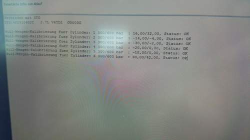

Hallo Audifahrer,
gestern ließ ich meine Injektorenwerte auslesen. Sollten OK sein laut dem VCDS-Profi 🙂.
Trotzdem ist mir im letzten Jahr 2 Mal passiert dass das Auto (im Stau länger als 15 min an der Grenze) zum rauchen angefangt hat. Das war zwar kurz, gleich nach dem Losfahren war es weg.
Kühlflüssigkeit ist auf max, hätte ich auch überprüft. Ölvermehrung konnte ich auch nicht feststellen.
Die Injektoren wurden mit VCDS und mit einem anderen Programm ausgelesen, identische werte (Abbildung).
Meine Frage ist, soll ich weiter fahren ohne Bedenken? Ich weiß Injektoren 1 und 6 sind im Plus, da werde ich versuchen mit dem Diesel Additiv die Sache zu verbessern falls möglich ist.
