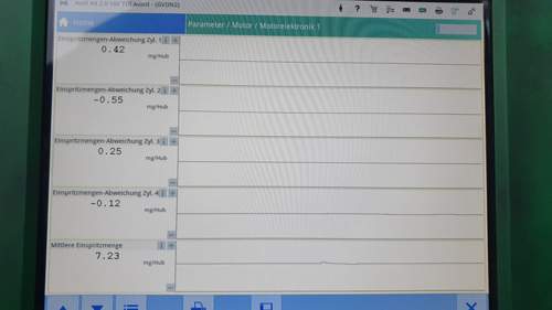

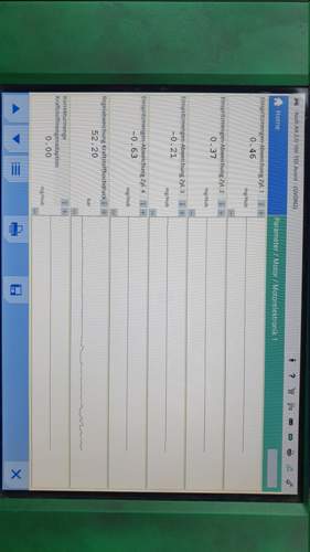

Das sind die aktuellen Werte.
Gerade gemessen.
Was ist wo defekt.
Kenne mich damit nicht direkt aus...
Lg Danny

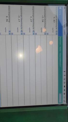

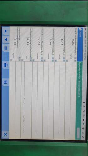

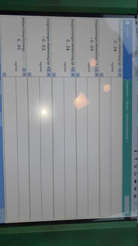

Themenstarteram 11. Februar 2023 um 10:13
Das wurde jetzt gemessen.
Irgendwas ist doch da kaputt oder mega Foul.
Brauche da Hilfe

Ausgelesene Werte sind immer mit Vorsicht zu beurteilen. Unterschied ist auch bei kalt/warm.
Bei deinen Werten tanzen mal 2 Injektoren, mal alle 4 Injektoren aus der Reihe. So gesehen alle 4 ersetzen.
Wirklich aussagekräftig ist ein Rücklaufmengentest.
Einmal mit kaltem Motor und einmal bei Betriebstemperatur.
Bei youtube gibts Videos dazu, Testsets gibts bei Amazon usw. zu kaufen, oder in der Werkstatt machen lassen.

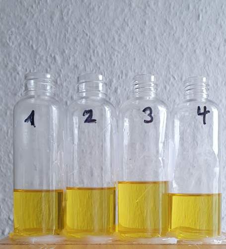

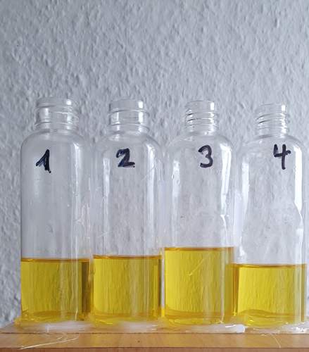

Guten morgen,habe so eben meine Messung durch geführt im kalten Zustand siehe Bild .1
Eine zweite Messung nach 1 Stunde Autobahn fahrt mit Ca. 120 km/h.
(Die Bilder sehen zwar gleich aus ,wurden im Abstand von
1 1/2 Std gemacht).
Mir ist aufgefallen das Nr 3 ziemlich viel Diesel gesammelt hatte und auch schnell in die Flasche tropfte.
Nr.4 war langsamer vom Tropfbild her als die restlichen drei Flaschen.
Flasche 1 hatte aber weniger Diesel als Flasche 4!
(Da man es auf den Bildern schwer erkennen kann.)
Was mir noch aufgefallen ist bei den Ruckelfahrt und klackern ist,je fester ich ins Gas gegangen bin um so mehr konnte ich einen mahlen/summen ( wie ne Hummel,Biene ) feststellen .... Hoffe mal ,das es nicht so schlimm wird.
Ich habe aber keine Russbildung sprich qualmen aus dem Auspuff,weder schwarz noch blau. Und im Fahrgastraum riecht man auch keinen Sprit/Abgase.
Lg Danny

Ich verwende das Set von Bosch. Da ist eine Markierung am Glas.
Ablauf: Motor starten, solange laufen lassen bis in einem Glas die Markierung erreicht ist. Motor dann sofort abstellen.
Ein Injektor ist dann kaputt wenn die 3-fache Menge vin der Markierung aus im Glas ist. So steht es in der BDA von Bosch.
Bei deiner Messung ist ja der Unterschied nicht wirklich dramatisch. Probier mal einen Dieselsystemreiniger beim Tanken dazu geben. Würde es bei 2-3 Tankfüllungen dazu geben.

27 ml Glas 1 zyl. 1
29 ml Glas 2 zyl. 2
43 ml Glas 3 zyl. 3
25 ml Glas 4 zyl .4
Das waren die Werte,habe es penibel mit kleinen Glässchen umgefüllt und gemessen und so kamen die Ergebnisse.
Habe es jeweils 5 min laufen kalt/warm laufen lassen.
Mir ist aufgefallen ,das Nr. 3 am schnellsten war sprich das Tropfen und Nr.4 am langsamsten.
1 und 2 hatten das selbe Tropfbild.
Habe auch schon Additive von "Liqui Moly" verwendet (auch das vor 2 Tankfüllungen ...Besserungen waren bis jetzt keine..
Es wäre einen Versuch wert den Injektor von Zyl 3 zu tauschen. Wende dich mal an Dieseltechnik Biberach. Die können Injektoren überholen und bieten überholte im Tausch, sowie auch neue an.
