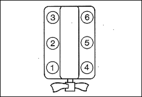

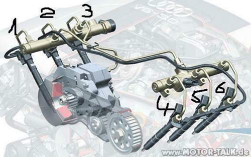

Wichtig ist das du den Einbau Platz des jeweilIgen Injektor mit der dazugehörigen Nummer weißt und die Anordnung der ZyLinder im Motor (siehe Bild)
Man kann die IMA Nummern im eingebauten Zustand nicht mehr erkennen.
