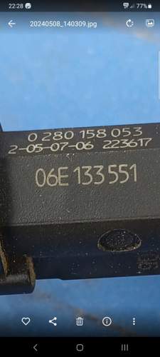

Hallo
Ich habe neue einspritzdüsen in unseren a6 mit 2,4 liter Motor eingebaut. Jetzt lese ich, dass die Düsen angelernt werden müssen. Wo steht denn da eine Zahl drauf, die dann wo im stg eingegeben werden muss?
@hansibo schrieb am 8. Mai 2024 um 22:14:34 Uhr:
Hallo
Ich weiß das es bei Injektoren für den Diesel so sein muss...mit Benzinern kenne ich mich nicht so aus.
Bist Du sicher das es auch für den Benziner gilt ? Oder hast Du Dich im Beitrag vertan ?
Läuft Deiner denn jetzt sauber ?
Es ist ein Benziner. Finde er läuft etwas ruhiger. Aber nun bin ich verunsichert mit einem evt. anlernen.
Das Foto zeigt die auf der alten Düse befindlichen Nummern. Wobei die obere und untere Nummer eine Teilenummer ist.
In der Mitte steht vermutlich die besagte 7stellige Zahl.
Vielleicht hat jemand Ahnung zur Codierung der Düsen beim Benziner.

Der Injektormengenabgleich (IMA) ist ein Verfahren zur genauen Bestimmung des mengenmäßigen Einspritzverhaltens eines Injektors.
Insbesondere zur Einhaltung der hohen Anforderungen an die Abgaswerte moderner Dieselmotoren ist eine genaue Dosierung des Kraftstoffes zur Steuerung des Verbrennungsvorgangs sehr wichtig.
In Wikipedia ist ausschließlich von Dieselmotoren die Rede.
Der Code besteht aus eine Kombination von Zahlen und Buchstaben und wird in einem 6 bis 7 stelligen Wert auf den Injektor geduckt oder gelasert.
Such den Beitrag um den es ging und vergewissere Dich ob der User einen Diesel oder Benziner fährt.
Ok danke erstmal.
Ich hatte das eigentlich noch nie gehört, dass die einspritzdüsen beim Benziner angelernt werden müssen. Was mache ich denn, wenn mein stg defekt ist und ich ein neues kaufe? Dann baue ich das ein, aber dass ich dann noch einmal die Düsen anlernen muss, obwohl es die alten sind, habe ich noch nie gehört.
