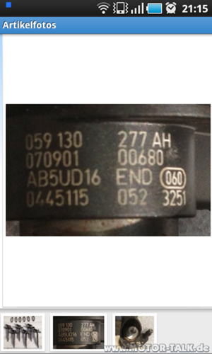

Original geschrieben von Audi V6 S-line
Original geschrieben von andi.spider
Die BD oder AH sind die neusten!
Danke !
die BD werden bei ebay und auf anderen Internet Seiten angeboten aber die AH habe ich noch nicht gesehen.
So, nun haste die sich mal gesehen ! ;)
