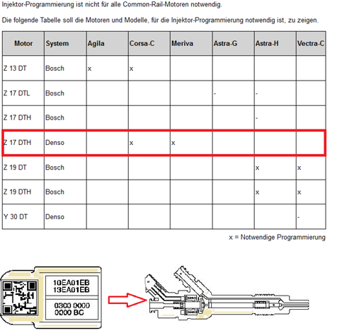

ein Injektor ist auch nicht so schnell getauscht,ist unter dem Ventildeckel und muß mit einem
geeigenten Diagnosegeröt neu angelenrt werden,ein sogenannter Trimmcode ,
damit das MST weiß wieviel KS der neue Injektor benötigt ,zum Rundlauf des Motors !

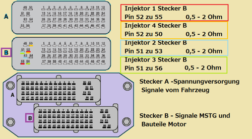

ich würde da erstmal den KS-Filter wechseln und den KW-Sensor ,
aber vorher mit einem Multimeter am Stecker des MSTG die Widerstände
aller vier Injektoren messen,im kalten und im warmen Zustand des Motors,
ob da Unregelmäßigkeiten sind ,die auf einen defekten Injektor hindeuten .

Habe die Injektoren wiederstände jetzt kalt und warm gemessen ,und da ist nichts auffäliges zusehen. Ist ein Defekt so ausgeschlossen ??

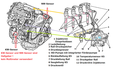

Jetzt wollte ich nocken und kurbellwellen sensoren prüfen , weiß aber nicht wie ich das anstelle 😁 .

es läßt sich leider nichts Ausschließen !
Prüfen der beiden Sensoren geht schlecht,da beide Sensoren Hallgeber sind .
aber beide Sensoren sollen,wenn es stimmt Identisch sein .
da könnte man die Sensoren einmal untereinander Versetzen ,
ob da ein Fehlercode jetzt mitwandert !
P0335 Stromkreis Kurbelwellenstellungsgeber 1/Unterbrechung
P0340 Stromkreis Stellungsgeber 1 Einlassnockenwelle/Unterbrechung
man könnte ja einmal Testen ,
ob der Motor nur mit dem KW-Sensor anspingt oder nur alleine mit dem NW-Sensor .
jeweils immer nur einen Sensor anschließen und den Motor starten .
nimmt Er einen Sensor nicht,kann es schon ein deutlicher Hinweiß auf einen defekten
Sensor/Geber sein ,von meiner Denkweise her .

Das problem mit dem Kw Sensor nach dem reinigen lag daran das ich den einen pin verbogen hatte beim wiedereinbau sosnt wäre es bei fehler p0304 geblieben(fehlzündungen zyl 4 ) habe aber jetzt mal NW und KW Sensor untereinander getauscht (sind echt identisch gleich ) und siehe da ... jetzt zeigt er ein Nockenwellen fehler an ( fehlerhafte werte ) ... somit war in der tat der Kw sensor defekt ,und hat einen eigentlich nur ein falschen fc ausgespuckt der ziemlich eindeutig auf einen Injektor deutete (laut denso Tabelle)
Fehler p0304 kommt immer wieder , also tausche ich jetzt den injektor .
Welche Dichtungen muss ich besorgen ?
Irgendwas besonderes zu beachten?
Kann ich die quetschschellen auf der rücklauf Leitung hinterher mit einer normalen kneifzange wieder zumachen?
Pogrammieren mit ob com dürfte kein problem sein oder?
