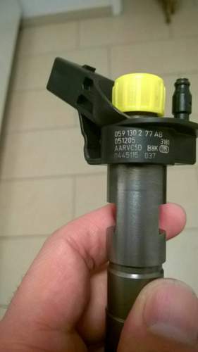

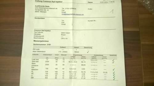

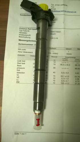

Also eine Frage auch in die A6 Runde:
Habe bei Audi telefonisch nach einem Termin gefragt und um abzuklären ob alle Daten die ich von den Injektoren habe zum Codieren ausreicht.
Welche Werte sind denn die korrekten? Wenn da nochwas fehlt, muss ich die Dinger evtl. reklamieren.
Im Anhang Fotos d. Injektoren und des Prüfberichtes. Woanders als auf den Bildern zu sehen stehen nirgens Nummern.

Die codes vorher notieren und nach Zuweisung der injektoren zu den jeweiligen Zylindern auch richtig im Steuergerät eingeben. Zylinder Anordnung auch beachten und Zuweisung.
I nicht mit 1 vertauschen, O oder 0. Augen auf.
Und tausche alle Dichtungen und Spannpratzen mit, lieber einmal richtig, als nachher noch mal dran zu müssen.
Sind das neue oder instandgesetzte injektoren?
Laut der 059130277 AB Nummer sind es die anfälligen der ersten Baujahre. Ich schätze mal er hat die Dinger vernünftig instandgesetzt und ordentlich vermessen. Da sonst der IMA CODE für den arsch ist.
Ja das sind Instadngesetzte Injektoren. Es sind laut Anbieter welche die generalüberholt wurden.

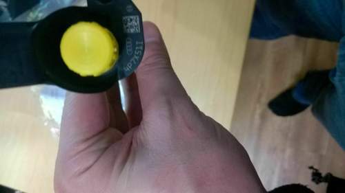

Ich kopiere mal Alkainols Antwort auf meine Frage im B7 Forum:
Da oben steht der sieben stellige code. Den braucht man. Ober er sollte entfernt sein wenn ein neuer code vergeben wurde. Ich hatte ja schon gesagt das dies besser ist. Ist er oben abgekratzt, so wird er an die seite Aufgeklebt
Hier nochmal ein Bild bom Kopf des Inj. Oder ist das der Code?
Wisst Ihr was, ich werde morgen bei Bierach anrufen und nachfragen. Ich dachte im Prüfprotokoll sind die Infos dabei...

AB sind eigentlich für die Tonne, ich würde keine AB kaufen, die besten sind AH bezogen auf den VFL 😉
