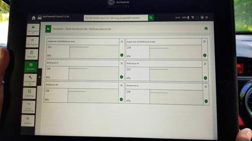

Nach dem ich nun zum Reifenwechsel neue Radsensoren der Fa. Huf (RDE033V21) hab' einbauen lassen, habe ich nun das Problem, dass sie nicht vom Fahrzeug erkannt werden.

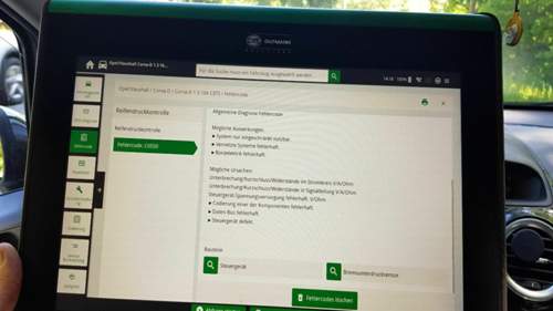

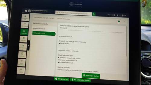

Im RDKS-Steuergerät ist der Fehler C0550 - Funktion fehlerhaft hinterlegt.
Die Radsensoren verwenden hin und wieder akzeptiert, das System arbeitet 20 Minuten störungsfrei bis wieder der altbekannte Fehler auftritt, spricht Kontrolllampe blinkt, kurz drauf Kontrolllampe dauerhaft an.
Nun ist es so, die Sensoren können einzeln ausgelesen werden (Gerät an Felge). Bei einer Probefahrt mit dem Gutmann-Tester dauert es 1 - 2 Minuten und das System erkennt die Radsensoren/-drücke, jedoch bleibt die Kontrolllampe aktiv.
Es können all mögliche Sache angezeigt werden, Signalstärke, Druck, Temperatur.
Schaltet man den Motor ab und wieder ein sind die Lernwerte, sprich Soll-Drücke, wieder weg.

Fahrwerte
Fehlercode 1/2
Fehlercode 2/2

Schon versucht einen Hardware Reset durch abklemmen der Batterie durchzuführen?
Das kann manchmal helfen. Wenn nicht und der C0550 bleibt Hardware-Fehler im Steuergerät - Steuergerät ersetzen.
Ich habe ungewollte eine Unterspannung erzeugt und das System hat einen Tag fehlerfrei gearbeitet, dann kam er wieder.
Er ist nach dem Löschen auch sofort wieder da. Ich habe das Steuergerät dank eines netten MT-Mitglieds gefunden und werde morge mal den Steuergeräte-Profi der Autodocs kontaktieren.
