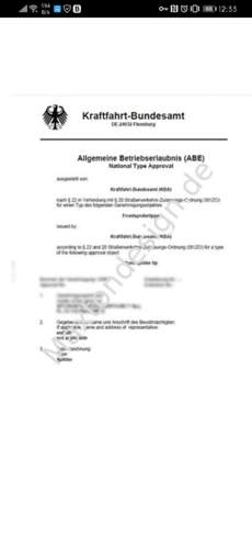

Ich habe ein Problem mit dem Diffusor von Ingo Noak. Und zwar muss mein Auto jetzt zum ersten Mal zum TÜV und er ist nicht drüber gegangen.
Der TÜV beanstandet den Diffusor, bzw. die ABE. Es wäre ein TÜV Gutachten vom TÜV Austria auf dem der Stempel vom Bundes Kraftfahrtamt fehlt.
Dieser ist Pflicht in Deutschland.

Das das Teil eintragungsfrei ist steht auch in dem Gutachten aber das interessiert den Prüfer (DEKRA) überhaupt nicht.
Da kauft man sowas und dann diese Probleme trotz Gutachten.
Na ja - der Hersteller Ingo Noack schreibt auf seiner Seite viel, wenn der Tag lang ist.
Fakt ist - seine Unterlagen taugen nix. Nach seiner Aussage gibt es mal eine "ABE", dann isses ein "Gutachten", im nächsten Satz eine "Tüv-Freigabe". Tatsächlich liefert er ein allgemeines Material-Datenblatt für den ABS Werkstoff (kein Material-Gutachten) und eine seltsame Bestätigung von einem "Tüv-Mitarbeiter" aus Österreich - das man keine Tüv-Eintragung brauche. Natürlich ist alles mumpitz. Tüv-Gutachten oder ABE sind mit Stempel /Unterschrift vom Tüv /KBA - Beispiele anbei.
Auf mehrfache Nachfrage wurde die Fa. I.N. sehr ausweichend und erklärte u.a.:
Das Gutachten ist eintragungsfrei im Fahrzeug mitzuführen dies wird auf der Ersten Seite genau geschildert.
Diese Gutachten sind EU weit gültig, Deutschland gehört zur EU.
Aha - danke dafür.
Rechtl. Schritte gegen die Jungs erwäge ich noch.
Den Diffusor behalte ich, lass ihn sauber eintragen. Mein Tüv hat damit kein Stress. ...für alle die dem Sheriff die Papiere zeigen und nich verstehen wenn der den Kopf schüttelt...

Aloa - da hab ich nun die Kosten zusammen:
- Diffusor Ingo N. 143,65€ (Angebot in der Bucht)
- Tüv Gutachten 154,-€
- Eintragung Fhz 12,30€
Summe = 309,95€
(ohne Sprit + Nerven)
Ja gut - der Tüv is nich ganz billig, aber passt.
Was nich passt, is natürlich das Versprechen von Fa. Ingo N., im Kontext zur Aussage Tüv - "mit den Papieren (I.N.) kann ich nichts anfangen".
Ich versuche die Firma nun bei den Zusatzkosten einzubinden - das wird spassig...
Ach ja - Befestigungsmaterial habe ich alles neu v. Baumarkt mit Edelstahl, selbstsichernden Muttern/Torx u. etwas größer, als der beigelegte Spielkram - hält jetz...
Die roten Streifen sind von Mich lackiert...
