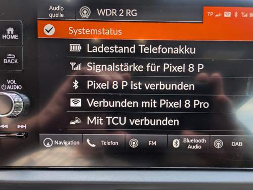

Die TCU wird je nach Signalstärke weiß siehe Foto. Das kannst du über die Statusleiste am Infotainmentsystem sehen. Laut Handbuch werden Updates regelmäßig über eine aktive TCU abgefragt. Du hast aber auch die Möglichkeit indem du dein Infotainmentsystem mit dem Hotspot deines Handys verbindest und die Systemaktualisierung anwählts oder auch eben über USB-STICK. Die TCU ist vom Werk aus nicht aktiv, das muss der Händler machen, dauer 10 Minuten

Bei mir steht auch "Mit TCU verbunden", doch das Symbol ist immer grau, nie weiß. Trotzdem müsste TCU immer aktiv sein. So wurde es behauptet wovon ich sprach^^
Ist aber nicht so, 2020 gab es diese Probleme mit der TCU. Ich musste zum Händler und sie aktivieren lassen und stand selbst 10 Minuten daneben.
Der Händler musste sich noch bei Honda erkundigen wie man es macht. Ohne TCU gibt es keinen Kontakt zu Honda.
Der Notruf funktioniert anders.
So habs gefunden: Hier bei Infotainment Seite 22 bis 24 wurde das Thema schon mal behandelt. Beim Civic ist wohl TCU schon von Werk aus aktiv. Weil man aber hier nichts verstellen/ verändern kann ist das Symbol immer grau. Ist wohl aber nur beim Civic so...

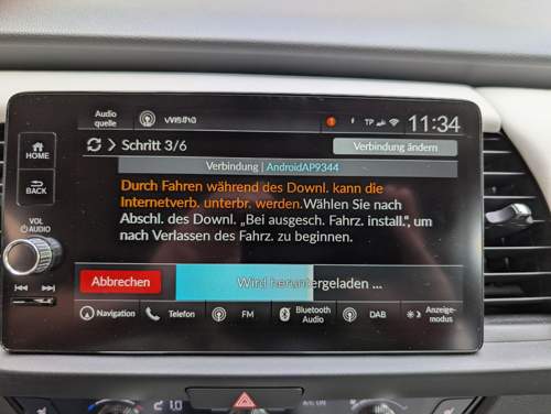

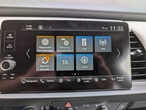

Gut dann hätten wir ja das Thema geklärt. Also wer TCU nicht aktiv hat bei dem erscheint das Update nur über WLAN oder Handy Verbindung bei Systemaktualisierungen...
Richtig, oder man nimmt den USB-STICK, dazu benötigt man noch einen Computer. Die Datei kann man auf der im Infotainmentsystem angegeben Seite downloaden nur so als Hinweis.

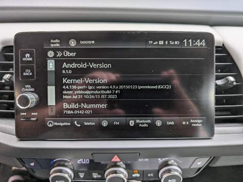

Hier habe ich auch noch mal 3 Fotos
Bild #211603453
Bild #211603455
Bild #211603457
