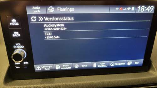

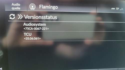

War heute beim HH und habe mir das ganze bei einem blauen Sport Neuwagen angesehen.
Aktuelle Version ist schon die
75CA-0067-221 .
Hat sich einiges geändert, bei DAB plus unter Einstellungen gibt es nun wesentlich mehr Einstellungsmöglichkeiten.
Eine nannte sich "zusätzliche Informationen anzeigen" oder so ähnlich.
Aktiviert man diese, werden die Albumcovers angezeigt.
Mein HH macht sich nun schlau, damit er beim Inspektionstermin im Oktober diese Version bei meinen Civic auch aufspielen kann.
Online scheint dies wohl nicht möglich zu sein.
TCU ist dieselbige wie bei meinem Civic, daher sollte die neue Version problemlos laufen.
Aktuelle Version
DAB plus albumcover
Mein Civic
75CA-0067-221 .
Habe gerade eben nochmals nachgeschaut : ich habe meinen Sport am 12.09. abgeholt und habe bereits diese Version installiert.
Zum Glück, denn beim Kauf habe ich ein Formular unterschrieben, dass die Updates nicht unkludiert sind uns somit extra bezahlt werden müssen. Kenne ich von meinem Mazda anders, da werden bei jedem Kundendienst immer die neuesten Versionen installiert, und zwar kostenlos.
Wäre super, wenn Ihr eure Erfahrungen mit den Update-Kosten hier kommunizieren könntet ??
Ich gehe davon aus, dass diese kostenlos, zumindest in meinem Falle, bei der Inspektion aufgespielt wird. Erwarte ich mir auch nach 30 Jahren Kundentreue bei diesem HH.
