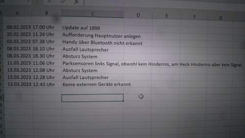

Habe ja schon im Softwaremangelthread zu meinen Erfahrungen berichtet. Hier nochmal meine aktuelle Tabelle. Abstürze haben mit Update auf 1899 zugenommen. Vorher hatte ich vielleicht ein oder zwei im Jahr. Habe die Vermutung, dass das ggf. auch mit den Parksensoren zusammenhängt, da es meist nach Parkmanövern der Fall ist. Vielleicht hat es aber auch mit der Lenkrad- der Sitzheizung zu tun. Beides war immer aktiviert. Ebenafalls eine Vermutung: Neue Software ist nicht mit der "älteren" Hardware kompatibel. Wobei ich das eher ausschließe, wenn man dem Mängelthread so folgt. Da funktiniert das ja selbst bei aktuellen Auslieferungen nicht.
