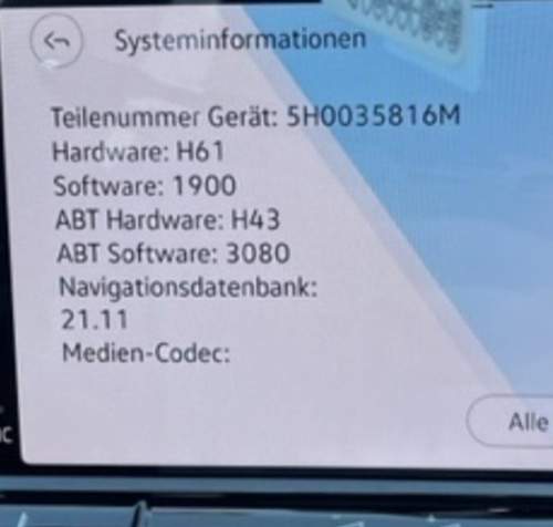

Kann einer was zu dieser Version sagen? Hat die jemand? Von Hardware 61 habe ich bis jetzt noch nichts gelesen.
Stammt aus einem Clubsport gebaut Anfang 2023

1900 ist die derzeit akuelle Software des Infotainmentsystems bei Auslieferung. Laut Gerüchteküche soll die Version 1941 demnächst (ein genaues Datum steht nicht fest) freigegeben werden und dann auch per OTA ausgerollt werden. Welchen Fahrzeugen dies dann tatsächlich angeboten wird, legt ausschließlich im Ermessen von VW.
Zum aktuellen Softwarestand gibt es hier schon einen gesonderten Thread.

@Matador: Kannst du auch was zu der Hardware 61 sagen? Bisher hat man immer nur 56 oder 58 gelesen.
Wurde da tatsächlich eine neue/bessere Hardware verbaut?
@boetschman schrieb am 7. Juni 2023 um 13:41:25 Uhr:
Ich habe die Hardware in einem Golf 8 Variant Style von 4.2023 und leider habe ich auch sporadische Abstürze.
