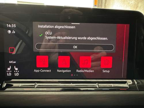

@rofd schrieb am 28. April 2023 um 15:11:49 Uhr:
Ich habe gerade mal ein paar Münzen in erwin geworfen…scheinbar ist das kein „Versions“-OTA sondern es wird explizit die Software der „Notruf- und Kommunikationseinheit“ geupdatet
Heute installiert, kam per OTA 138 Mb, Notruf war während des Downloads kurz ohne Funktion, mit Fehlermeldung,
dann Hinweis „nach Motor abstellen erfolgt die Installation“ und fertig
